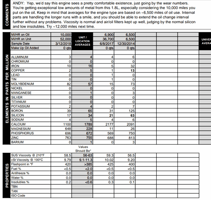

Mobil 1 Extended Performance 5w-30 отработка с Chevrolet Cruze 1.8L после 16100 км [bitog]
масло Mobil 1 Extended Performance 5w-30 (SN, A1/B1, GF-5, dexos1 gen2)
авто Chevrolet Cruze 1.8L 2014 года
пробег на масле 10.000 миль = 16100 км
пробег на авто 52.000 миль = 83.685 км
источник анализа https://www.bobistheoilguy.com/forums/u ... 0,_#UNREAD

А средней скорости нигде не видно?
Сообщения: 20024
Пехота67, нет, это стиль битога, минимум инфы и много советов
как в данном анализе... лаба рекомендует увеличить интервал до 12 тыс. миль
почему ? да хз :shoot:
