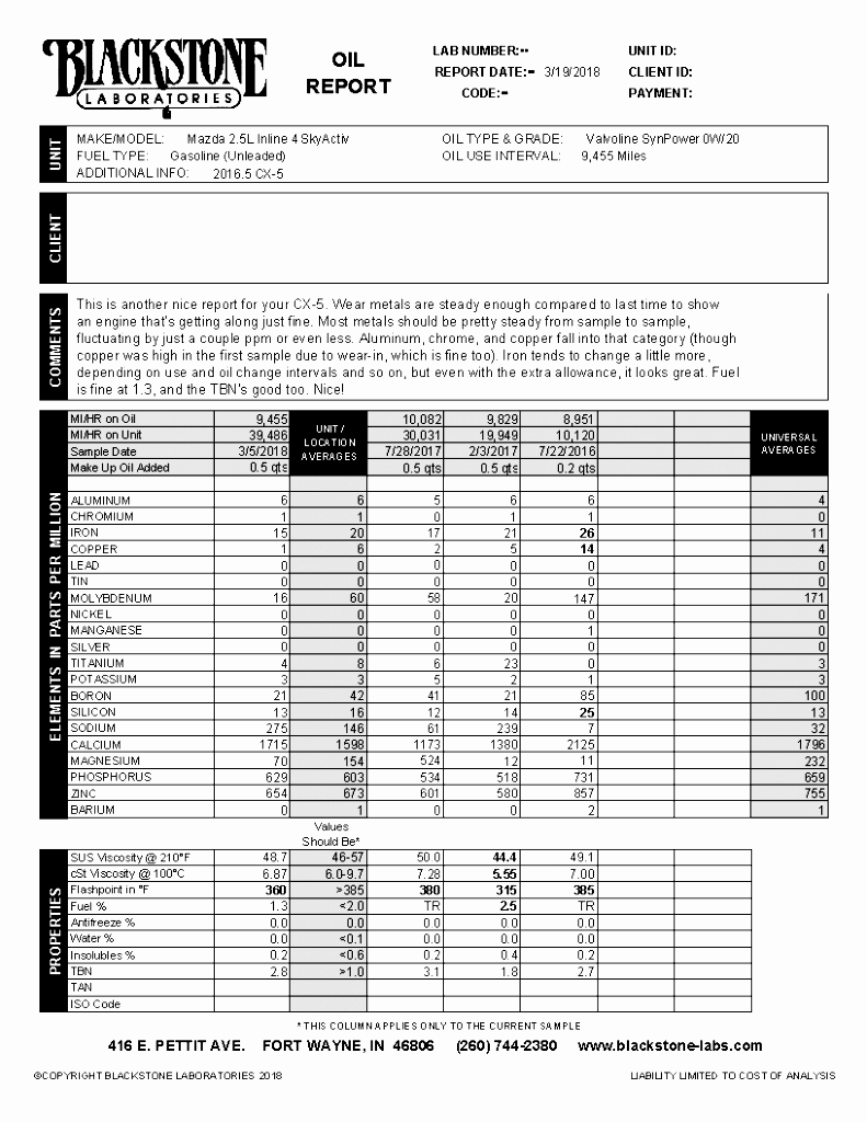

масло Valvoline Synpower 0W-20
авто 2016 Mazda CX-5 бензин 2,5 SkyActiv
пробег на масле 15216 км
пробег на авто 63500 км'
другие анализы с данного двигателя
0 - 1,169 - Factory Fill
1,169 - 10,120 - Mag1 0w20
10,120 - 19,949 - Mobil Super Syn 0w20
19,949 - 30,031 - Mobil 1 EP 0w20
30,031 - 39,486 - SynPower 0w20 - анализ в самой левой колонке
39,486 - Present - SynPower 0w20 - автор залил и ездит дальше

Гуры! Растолкуйте "неспецам" - чо тут и как?
Судя по железу, алюминию и меди - норм. Судя по КВ40 - густеть начало. Вспышка упала из-за бенза, но бенза немного...
TBN=2.8. но нет TAN чтобы сравнить, однозначно не сказать. Что упустил?

apx3, все норм, как и на MAG1

apx3, не начало загущаться, скорее наоборот
у свежего было 8,6-8,7 сСт стало 6,87 сСт
на KV40 можно не смотреть, авто ездит при 100 градусах ))
TBN да уже низковат, но и пробег 15200 км
тут же всё равно столько ездить не будут ))
по Me всё отлично

veles, Маг1 дексос1 или декс1ген2?
Походу ген2
Отправлено спустя 5 минут 38 секунд:
У мага1 как-то КВ100 сильно, кмк, просело, хотя износ - да, норм. Блин, походу не туда смотрю - в описании одни цифры, в таблице другие, запутался (

veles, я там поправил в тексте - походу не туда смотрел
Отправлено спустя 2 минуты 37 секунд:
Железо, медь и силикон на Маге - чисто "прикаточные"?

Низкий показатель металлов износа на двс (где было максимально применено уменьшение коэффициента трения , максимально низкая шероховатость поверхности и т.д. и т.п) -совсем не показатель ...
Сверхнизкая вязкость-это всегда бОльший риск получить капиталку и как правило ВНЕЗАПНО, ( что для этого нужно?
)-заправляться "каким-то" бензином,много проводить времени в пробках,иметь неосторожность нарушать скоростной режим за городом и т.д. и т.п...
Все должно быть в меру ,и если это чистые автобаны ,топливо высокого класса , подготовленный двс к низкой вязкости (желательно с гибридным помощником)-почему нет ? 0w-10/0w-16 вполне себе...если нет ничего из перечисленного- то риск очень высок и золотая середина в hths -3.5 выглядит более разумной ( в наших широтах
Конечно это не гуталин
,но...
