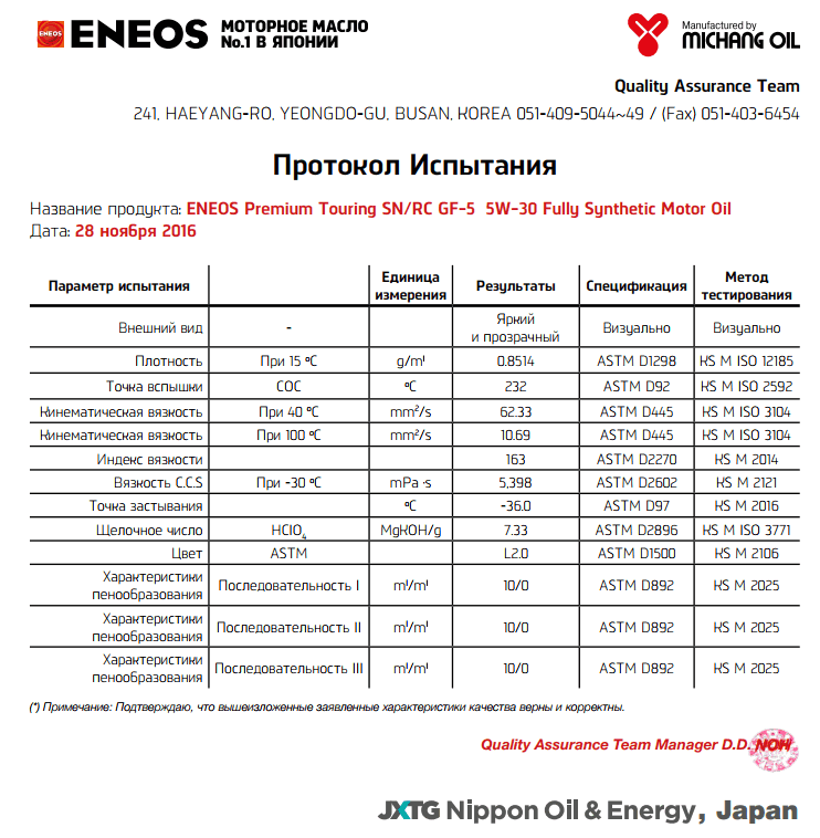

Протокол испытаний
ENEOS Premium Touring 5W-30 (SN, GF-5) свежее [PLM lab]
