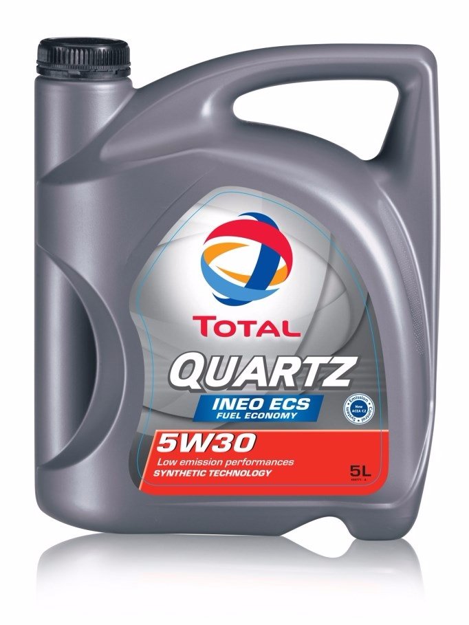

Всем привет!
Коллега по работе озадачилась вопросом оптимального подбора масла в ДВС для своего авто.
Имеем бензиновый Peugeot 308 2011 г.в. (VIN Z8T4C5FS0AM015958). Сейчас льется такое:
Total Quartz INEO ECS 5W-30 (C2)
На СТО девушку застращали что у нее стоит двигатель от BMW и лить такое масло категорически нельзя. Типо надо лить Pentosin, иначе угробит движок.
Маслогуру, помогите определится с выбором данной техжидкости для ДВС Пыжика: остаться ей на Total, или перейти на Pentosin? Цена последнего как то пугает.
Что еще ей можно смело лить (в районе 1500р за 4л)?
Спасибо!

Andrews1977 писал(а): ↑28 фев 2018, 10:09 остаться ей на Total
Пусть остаётся на чем хочет только на чем нибудь А3/С3 а не С2.

Бозон Хиггса, пример? Офсайт Total это масло выдает в списке рекомендуемых к данной модели.

Andrews1977 писал(а): ↑28 фев 2018, 10:15пример?
да пусть Тотал выдает что хочет. Мне тоже в рено дизельный выдают такое порой на сайтах....
Примеры: TOTAL QUARTZ INEO MC3 5W-30,
Выбор моторного масла для Peugeot 308 (2011 г.в.)
Andrews1977,
Французов понять можно ,меньше выбросов в атмосферу ,больше экономии с топливом ...отсюда такие нелепые рекомендации ACEA C2 и т.д. и т.п.
Поэтому двс есть много информации,особенно по расходу масла ! Доливает каждый первый :D (если использует рекомендованный HTHS 2.9-3.5 )
Впрыск распределенный,кат евро4, по совместной работе psa/bmw -двиг. совсем не приспособлен к работе на вязкости(2,9-3,5) ,и за коим ему ограничения по mid saps совсем не понятно...Тотал energy 5w-30 :class

А потом всем форумом орут "движки гамно,цепи тянуться..."
Ну ок,только с таким маслом кроме как жуткий износ ничего хорошего на горячем движке не получишь.

mox111 писал(а): ↑28 фев 2018, 13:12этпрокакое ?
Про Тоталь с урезанным пакетом присадок

Gjv писал(а): ↑28 фев 2018, 13:16 Про Тоталь с урезанным пакетом присадок
Если ты про ENEO ECS, то думаю что его на тыщ 4-5 точно хватит (до осени), так как уже приобрели, а потом перейдем на другое.
