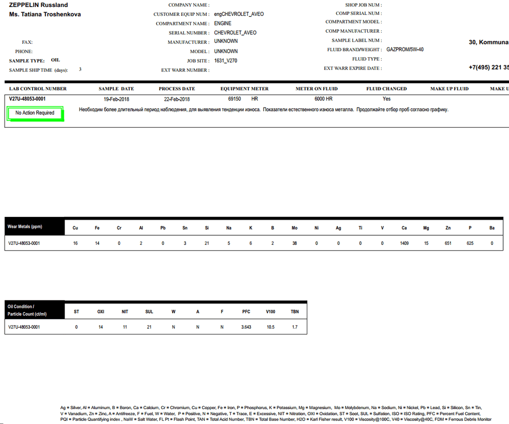

комментарий лаборатории
Необходим более длительный период наблюдения для выявления тенденции износа. Показатели естественного износа металла. Продолжайте отбор проб согласно графику.
оригинальный бланк

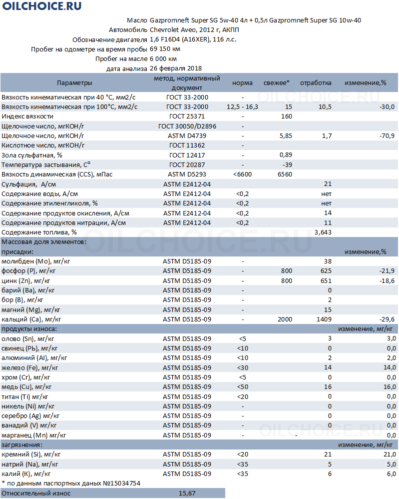

вязкость просела на 30%, топлива налило 3,6%
щелочное в ауте
меди и олова много
хана движку )

Чет не красиво как то за 6000км,олово откуда столько и меди? топливо понятно - зима ,3000 не больше на таком масле))
Gazpromneft Super SG 5w-40 отработка с Chevrolet Aveo 1,6 A16XER после 6000 км [oilchoice]
Gubkin писал(а): ↑26 фев 2018, 13:58 вязкость просела на 30%
Мы не знаем какая вязкость была у свежего, да и промывка Роснефть жидкая. А так да, полуминералочка дохловата, пакет ни о чем.
Komarr писал(а): ↑26 фев 2018, 14:06 олово откуда столько и меди?
Олово без свинца, медь... Остатки АР1?
Кремний не порадовал, но от ACDelco я многого и не ждал. Масляный PARTS-MALL был не фонтан

Мне вот интересно, молибден там от Neste остался или его ГПН в свою полуминералку капнула?
Отправлено спустя 2 минуты 35 секунд:
Komarr писал(а): ↑26 фев 2018, 14:28 Это присадка была залита
Да, но после этого была промывка - интервал на несте -промывка и только потом заливка ГПН. Думал, что остатков не будет, возможно, ошибся, а может и нет. Хотя, откуда в XER взяться чистому олову и меди при полном отсутствии свинца?
Хороший анализ в плане износа, с мотором все в порядке Вел.
veles писал(а): ↑26 фев 2018, 14:13 А так да, полуминералочка дохловата, пакет ни о чем.
А какой пакет ты хотел при изначально таком щелочном?!
