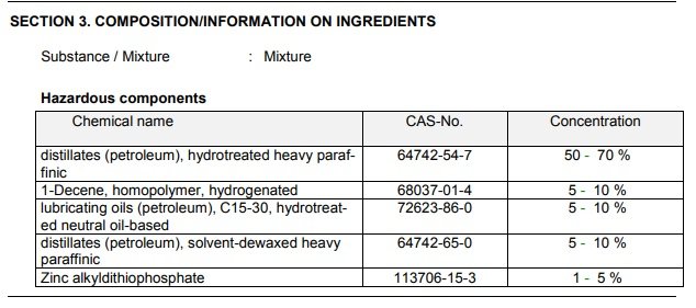

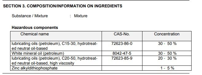

Если такие проблемы есть,то увеличение zddp- мера необходимая ...и идеально в отношении 2,5-5%...и желательно в виде алкилдитиофосфатов...
zddp в старых рецептурах (505 и т.д.) в виде дитиофосфатов 1-1,5% и со слабым полимерным загустителем -совсем не подходящий вариант...
Как вариант рецептура api CK-4 :class ( примеры ниже от петры например ,и на 3 группе и на 2ой)...

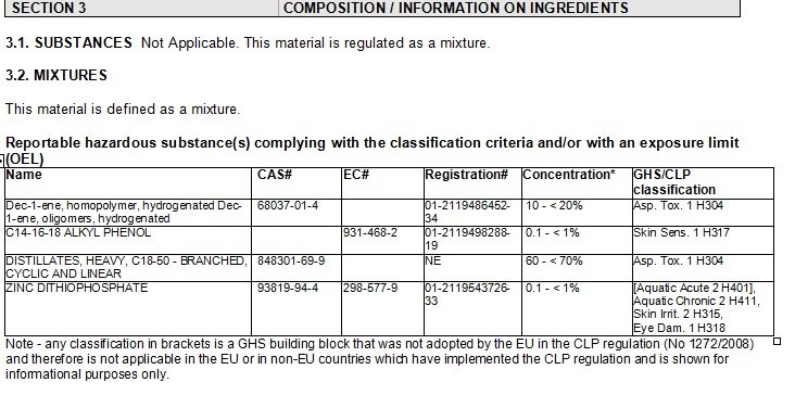

mobil1 0w40 229.5- (XHVI 5 60-70%+PAO 4 20%) ZDDP в дитиофосфатах <1% ,при невысоких температурах (до 150 с) небольшое количество противоизноски компенсируется улучшенной базой в гидродинамических слоях + крепкий загуститель +беззольные сукцинимиды -настраивают на современный лад,но такое количество зольных детергентов напрочь отбивают охоту использовать сее в дизельных common rail...(только если есть нужда бороться с тепловозным топливом) выбирая между износом и ресурсом масла...(соотношение в масле противоизносных присадок к зольным моющим 1:2 нам не подходит :D )
(и к тому же легкие базы ,да в дизельный двс :mrgreen: ) тоже не наш вектор :)
(конечно msds это минимум,что можно узнать о масле,но хоть что-то))

507 для эффективной защиты распредвала недостаточно будет...
CK-4 от petro-canada uhp (можно shp) ...
