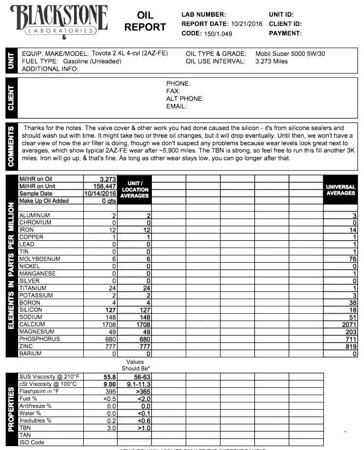

Вот хороший анализ на mobil super 5000 5w-30 (SN, GF-5)
т.е. можно и KIXX G1 Dexos1 5w-30 (SN, GF-5, dexos1)
https://bobistheoilguy.com/forums/ubbth ... AZ-FE_MS5K
