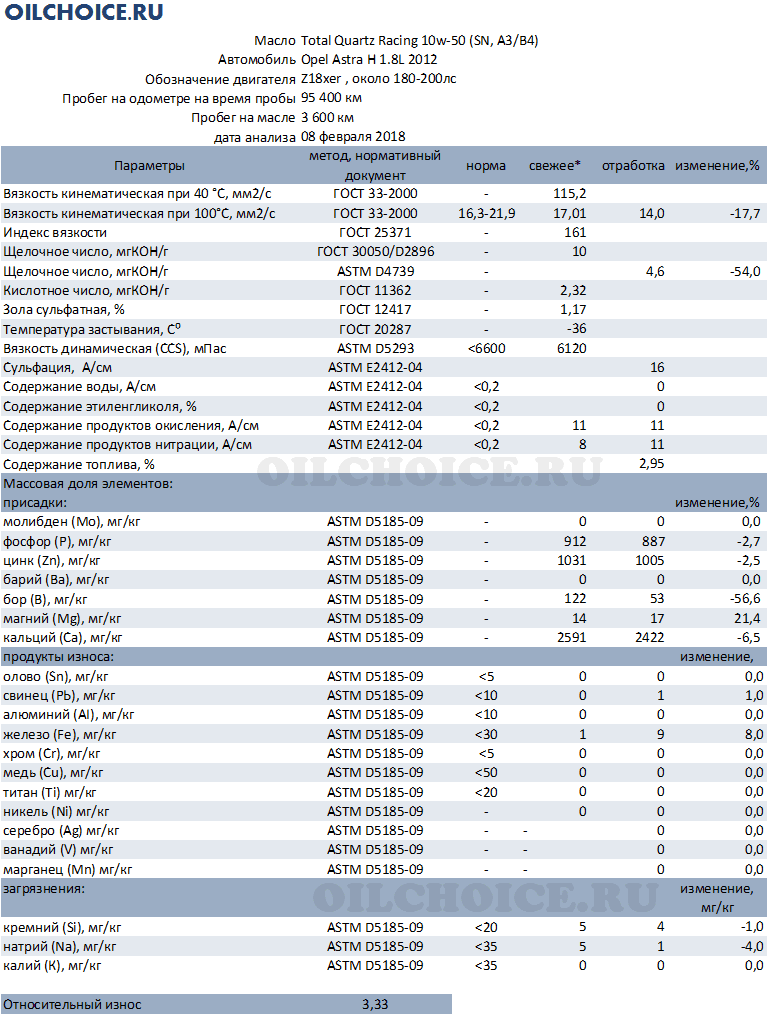

Total Quartz Racing 10w-50 (SN, A3/B4)
Opel Astra H 1.8L 2012гв
Z18xer , около 180-200лс
st.2 евро2, бескат полный прямоток
пробег на масле 3600км
пробег авто 95400км
доливки нет
БОЛЕЕ 90% город
бенз лукойл аи100+сат3-6
Срок эксплуатации: около 6 месяцев
Период эксплуатации: примерно 06.2017 - 28.12.2017, до сих пор езжу на нем
переходу на это масло с вольф 0-30, предшествовали JET100 500км и + полнообъемная промывки
стиль езды - рваный, двигатель крутится
установлен термостат 92гр+ у карла 97град.
п.с.забор произведен китайским мембранным насосом, с холодного двигателя , сразу после его остановки(3-4минуты поработал после суточного простоя), трубки новые пищевой силикон
Т.к. насос новый, и ХЗ че там в нем, первые 50мл я слил в утиль, остальное в тщательно вымытую обезжиркой, и высушенную тару
на вид отработка темная страшная , такое ощущение что полно нагара собрала в себя.

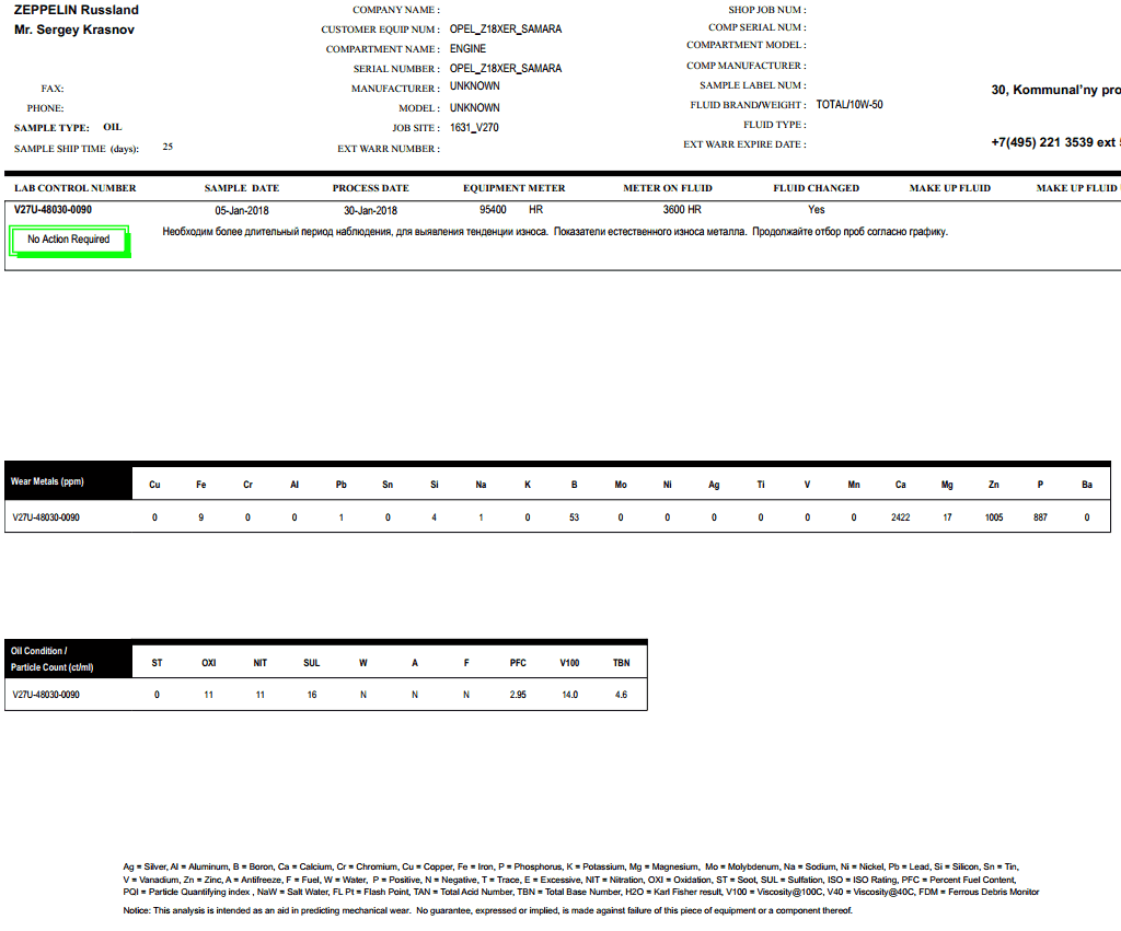

комментарий лаборатории
Необходим более длительный период наблюдения для выявления тенденции износа. Показатели естественного износа металла. Продолжайте отбор проб согласно графику

Рысячный Тотал справляется хорошо, хотя половину своего ресурса он уже выработал, судя по щелочному числу.

хороший анализ,вязкость рулиззз,снижение вязкости в пробках и с тюн. 180-200 л.с. было предсказуемо,и все красиво -и по sulfation :) и по нитрации с окислением :class
можно на второй круг (3600) спокойно...
