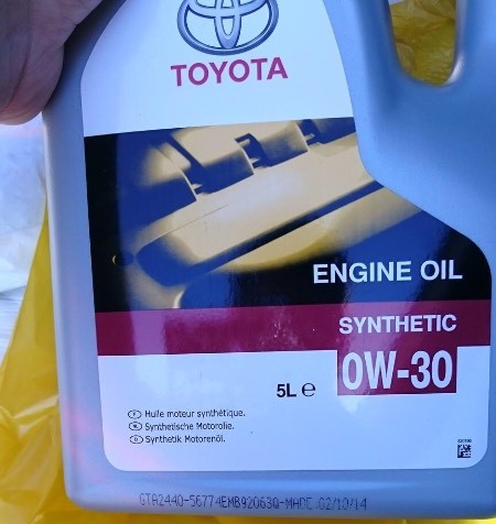

Есть мысли? Подделка или нет? http://www.oem-oil.ru/forum/Laboratorny ... -post-1227
фотография канистры

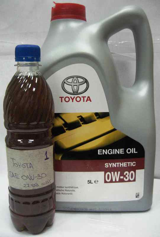

дополнительное фото канистры и масла

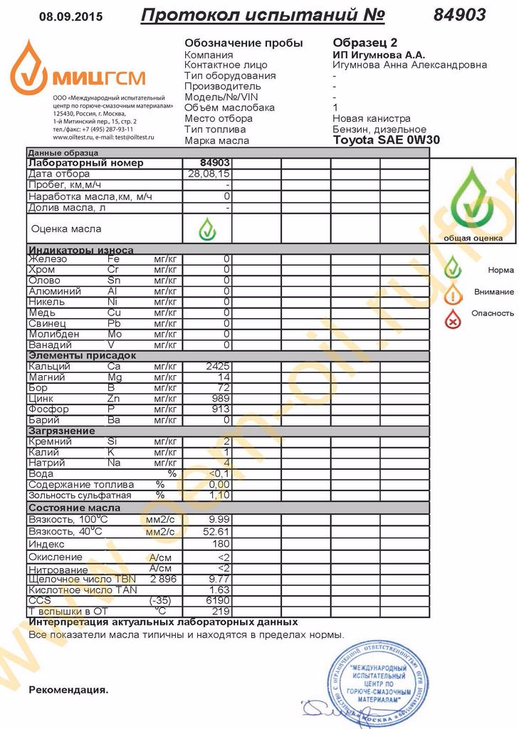

Анализ свежего масла Toyota 0W-30
Соответствует классу 0W-30, какая уж тут подделка.

Пакет не совпадает с таким же европейским маслом по анализу отработки http://www.[слово запрещено].ru/forum/topic/8700-8700/
Сообщения: 5150
Toyota 0W-30 API SL A5/B5 свежее (код 08880-80365) [МИЦ ГСМ]
И с этим тоже не совпадает http://www.[слово запрещено].ru/forum/topic/3090-3090/
Бардак у Тоёды...
GReY, это другое масло, там 08880-80366

Ну так разные заводы, разные партии.
Сообщения: 5150
Gubkin писал(а): там 08880-80366
366 это литрушка того же масла

Это не говорит о том, что на одном заводе сделано. С одним и тем же номером встречал производства и Италии и Франции и Бельгии.

Если на одном заводе от партии к партии одно и то же масло по одной и той же рецептуре может отличаться, то что говорить о разных заводах и о разных рецептурах для разных рынков.
Не подделка. Почему разные масла по параметрам - вопрос к Тойоте, где и как она размещает заказы.
некорректно сравнивать продукт 2012,2013,2014(почти 2015) года,там может в 2012 был кастрол,в 2013 тотал ,ну и т.д.
хоть мобил и ответило, что они такого масла по батч коду не делали
но выглядит всё очень хорошо
по крайней мере туда точно не лукойл супер 10w-40 налили
вердикт - не подделка :scenic:
