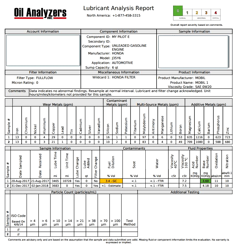

масло Mobil 1 Advanced Fuel Economy 0W-20 (SN, GF-5, dexos1)
авто 2016 Honda Pilot 3.5L V6
пробег на масле 6000 км
нижняя строчка в таблице
источник https://bobistheoilguy.com/forums/ubbth ... ost4623164

Во как...3,4% топлива,а kv100 как вкопанная...( кто там на двадцатки бочку катил на счет топлива ? Пахарь ? Пахаря сюда...) :D

mox111, рано вызывать пахаря
вторую строчку в анализе надо смотреть, там где 2-jan-2018
