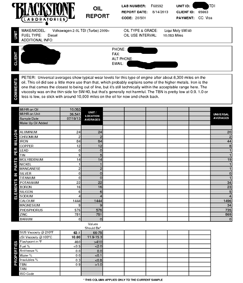

масло LIQUI MOLY Top Tec 4200 5W-30
авто VW Jetta 2.0 TDI 2009
пробег на масле 16200 км
пробег авто на момент слива отработки 58807 км
источник https://bobistheoilguy.com/forums/ubbth ... ost4621345
LM Top Tec 4200 5w-30 отработка с VW Jetta 2.0 TDI 2009 после 16200 км [bitog]

Саша, а точно это Ликви 4200 5/30? в анализе написано, что 5/40
и если что - данный мотор на ремне
sergey-bartex
- Сообщения: 19989
sergey-bartex, искал 5-40 и не нашел такого ))
да и вязкость 62/10 при отс.топлива говорит в пользу 30-ки
