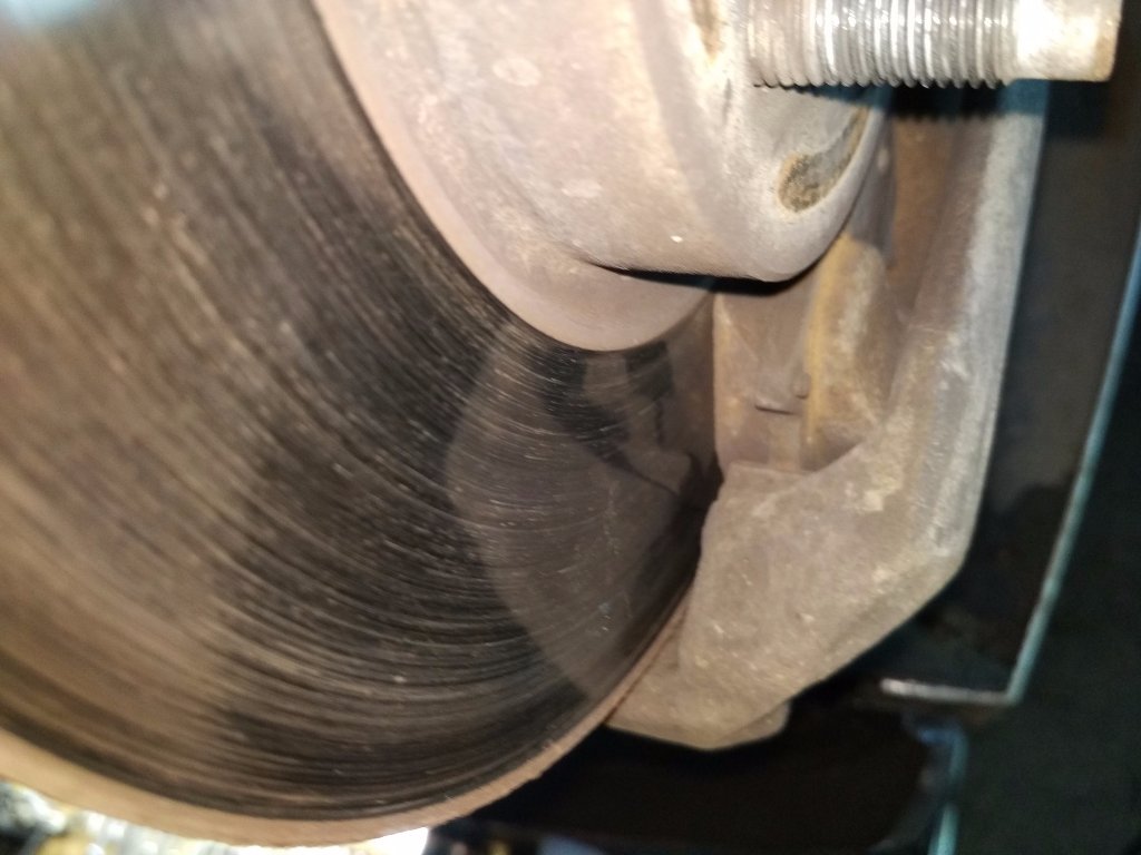

накладка отошла от металла...
колесо начало поскрипывать, думал уж ступичный опять того. А оказалось вон чего. Первый раз такое вижу.
AMIWA
У сангсинов дешёвой серии такое бывало.
