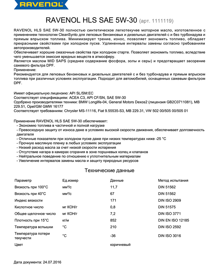

официальная страница продукта с описанием http://www.ravenol.su/product/15-hls-sae-5w-30
Синтетическое среднезольное энергосберегающее масло для бензиновых и дизельных двигателей, в том числе с сажевым фильтром DPF. Минимизирует трение, обеспечивая заметную экономию топлива, а также обладает отличными низкотемпературными характеристиками.
Спецификации: ACEA C3, A3/B4 и API SN/CF
Лицензии: API SM : Energy Conserving, SL/CF
Одобрения: MB-Approval 229.51, BMW Longlife-04, GM dexos2 (License No. GB2C0711081), GMW 16177, License: API SM Energy Conserving, API SL
HLS SAE 5W-30.png (72.49 КБ) 16109 просмотров

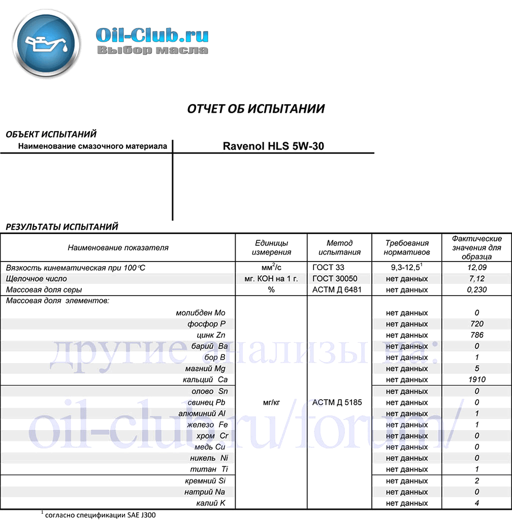

Нашелся в интернете анализ свежего масла

Анализ свежего:

В протоколах написано Raenol HCL, но это не верно - нанесённый на канистры бэтч-код показал, что в канистрах наклейкой HCL на самом деле находился HLS. Причём это относилось как к старой канистре, так и к новой, с этикеткой CleanSynto®. Оффпред объяснила это махинациями с наклейками для восстановления товарного вида повреждённой продукции на российском складе. Как бы неправдоподобно это ни выглядело, приходится верить, ведь HLS стОит больше, чем HCL, и выдавать первое за второе банально не выгодно.

Что можно сказать по анализам: рецептура отличается от большинства других Dexos 2 что содержит бор (пусть и совсем малость), плюс индекс вязкости ниже типичного. Несмотря на невыдающуюся температуру застывания, динамическая вязкость при -30 низкая, и я на самом деле не имел никаких проблем с запуском в морозы за -30. В следующую зиму я использовал масло 0W-40, и запуск двигателя был точно такой же, как на этом масле.
