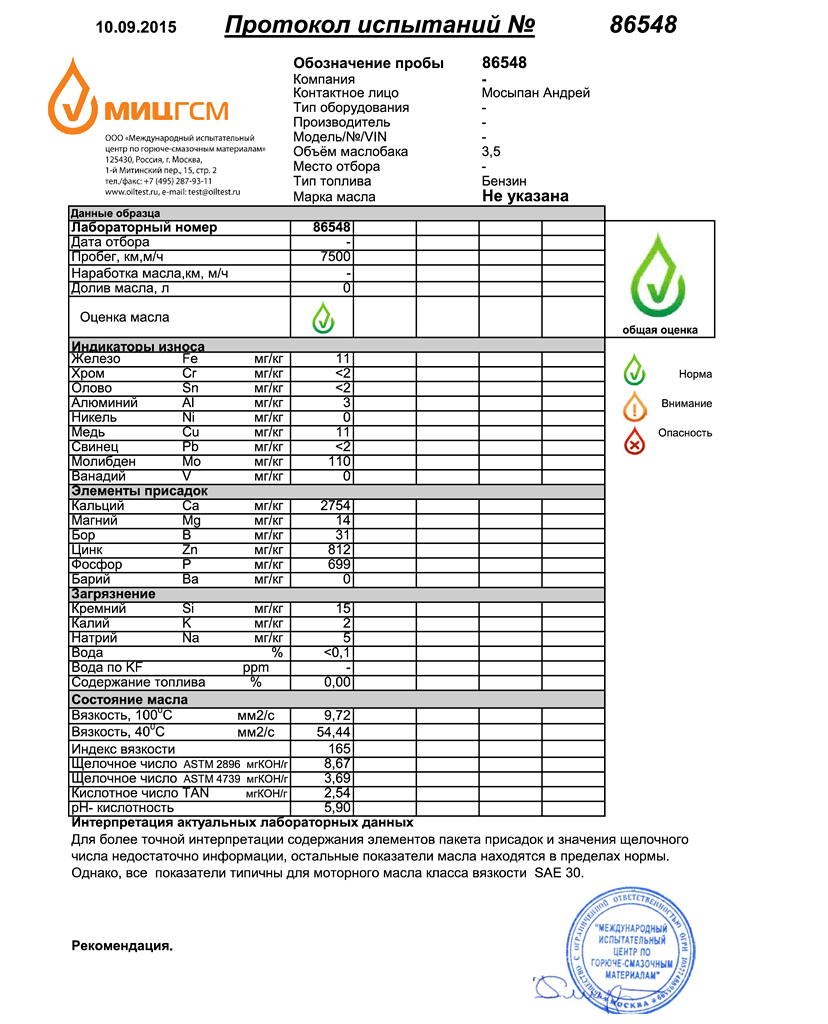

машина:киа рио 1,6( G4FC)
пробег:общий 30т, на масле 7,5тыс.км
стиль езды:80% трасса/20% город
бензин: 95
до этого: несколько замен на шелл ультра 5-40 (смена каждые 7500)
долива не было,присадок,промывок-нет
при сливе было очень чернючее)

по анализу,общался) по госту щелочное они мерить не будут,но добавили ASTM 4739 и в этот раз я включил в список Ph масла,ну как Вам анализ?)

Кто-то там пытался экстраполировать TBN из 2896 на 4739 и ванговать о TBN по TAN? Присядь, Димми, отдохни
mox111, по меди интересно, конечно, но непонятно, что было на других маслах, без этого делать выводы об износе некорректно. Судя по анализу, можно было без негативных последствий катать до 10тыс., тем более в таком режиме, когда пробег наматывается достаточно быстро.

да,медь немного напрягает

mox111, чем? Критических показателей нет. И мы не знаем, какие показатели были/будут на других маслах, при использовании того же масляного фильтра.

да, медь и немного алюминий напрягают, в остальном всё отлично
первый раз вижу такую колоссальную разницу между 2896 и 4739
это больше похоже на корейские бензинки...
pH это конечно гуд... только я не знаю как интерпретировать этот параметр

так есть же похожий анализ,все одинаково ,только там hks g-310 тотал больше помучили,но двигуны,фильтры ,пробеги все примерно равное,и там меди-3

Вообще все не такmox111 писал(а): до 6- щелочи больше,от 6 до 8 нейтраль,а с 8-10 кислотность высокая,вроде так
4< - кислая среда
>4 и 6< - нормальная, сбалансированная среда
>6 - соленая, щелочная среда

во блин,памяти уже совсем нет,возраст))) спасибо

А теперь окончательный и правильный вариант. 7 это нейтральная среда, 5-7 слабокислая, 5 и ниже кислая среда. 7-9 слабощелочная, 9-14 и выше щелочная средаveles писал(а): Вообще все не так
4< - кислая среда

поправка, до "BN = TAN", а что там дальше будет никому не ведомо. вдруг тоже без последствийveles писал(а):можно было без негативных последствий катать до 10тыс
это наверное из биологии мерки - в человеческом организме это нормально, а в химии слабокислаяveles писал(а): >4 и 6< - нормальная, сбалансированная среда

да, Тотал как будто лучше отработал, но как показали анализы хондаводов, каждая машина всё же даёт собственную картину по металлам.mox111 писал(а): hks g-310 тотал больше помучили
точно можно будет сказать только если две эти машины поменяются маслами и повторят анализы

вот какой вывод мне приснился) если получается по Ph -до 4 кислая среда,с 4-6 слабокислая,с 6-8 нейтраль,с8-10 слабощелочная,а с 10 и выше щелочная среда,то тогда по анализу Ph 5.6 это слабокислая среда,поэтому (учитывая что эстеров в магнатеке нет) и это все-таки отработка TBN 3.69 уже должен сравняться с TAN
