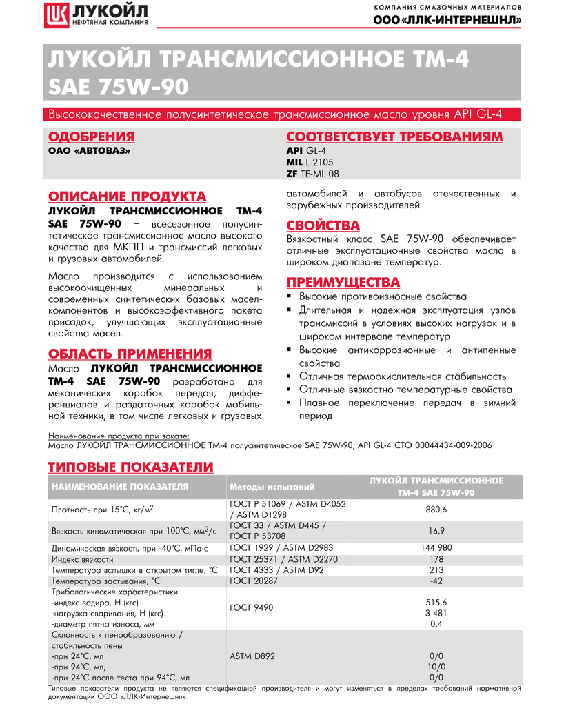

Лукойл ТМ-4 75W-90 (GL-4)
Страница продукта http://lukoil-masla.ru/products/commerc ... ils/00007/
Код (артикул) для заказа
1 л = 19531
4 л = 19532

Лукойл трансмиссионное ТМ-4 полусинтетическое SAE 75W-90, API GL-4
Сообщение silvan »
Как масло, стоит вниманию или нет? задавал вопрос в техподдержку - цифры в паспорте средние значения из полученных

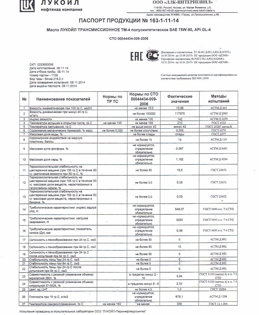

Кстати, нашел паспорт годовалой давности (позавчерашний почти)

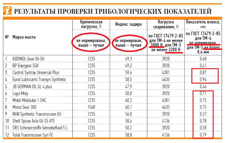

Вообще, чисто на бумаге отличное масло. Особенно диаметр пятна износа.
У конкурентов именитых брендов он выше http://www.[слово запрещено].ru/forum/topic/2036 ... 0-svezhee/
А это по нагрузке сваривания Арал сливает лукойлу http://www.[слово запрещено].ru/forum/topic/6813 ... 5-svezhee/ (т.к. жидкая база + море загустителя)
В общем масло нормальное
Не катал и не щупал, но уверен в нормальности
