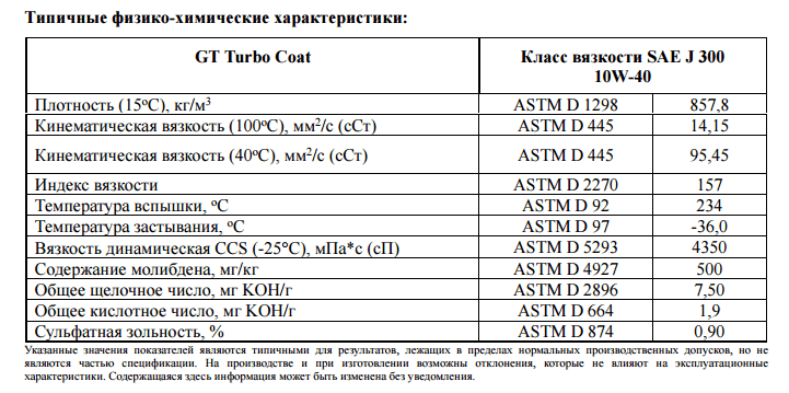

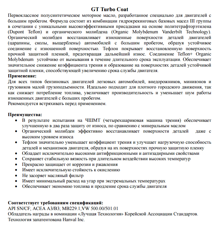

Не понимаю, почему обойдено вниманием такое интересное масло?
Оно уникально тем, что содержит мелкодисперсный тефлон, но в нём также огромная доза молибдена (как в Motul 300V и Hyundai Turbo Syn), причём заявляется, что это органический молибден!
Анализ свежего:
Анализ отработки:

Комментарий по анализам: натриевый пакет с невысокой зольностью, высокая вязкость, огромная вспышка (240 в отработке!). Правда щелочное не очень высокое, поэтому не стоит рассчитывать на пробег более 10 тыс. км.

Ну натривые пакеты - та еще древность и эффективность ниже, чем у Ca или Ca/Mg, но масло интересное, согласен. В дизеля, конечно, с такой дозой молибдена я бы не лил, но весной буду пробовать в бензинке.

А чего это к маслу не написали ни одного соответствия ? Прям вообще что ли экспериментальное выходит ))
GT oil GT Turbo Coat 10W-40
Да, патентованное Ханвалом.

Очень скромно поступают корейцы в маркетинге. масла с дополнительными присадками сложно привести к соответствию автопроизводителя . Хромает маркетинг в Корее ) . Но кто распробовал Turbo Coat -тот уже дополнительными присадками не пользуется.

НanvalRus, можно узнать, в масле GT Turbo Coat 10W-40, какого типа молибден используется, MoDTC, MoDTP, или другой вариант?

Dmitry_R, Hanval Inc ответил :GT Turbo Coat 10W-40 содержит молибден- MoDTC

НanvalRus писал(а): Dmitry_R, Hanval Inc ответил :GT Turbo Coat 10W-40 содержит молибден- MoDTC
Спасибо
PS
500 ppm - трехядерного :shock:
