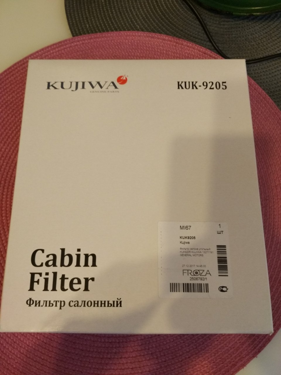

Салонный фильтр KUJIWA KUK9205. Аналог фильтра GM 13271191, 13271190. Устанавливается на Opel Astra, Insignia, Mokka, Chevrolet Aveo, Cruze, Cobalt и др. Заказан за 245р, самый дешевый угольный аналог, судя по всему.
Упаковка качественная, где сделан - неизвестно.

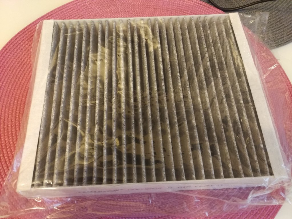

Сам фильтр в аккуратном пакетике, как Салонные фильтры - Blue Print (Пост veles #42578)
Фильтр угольный
... но с одной стороны :D

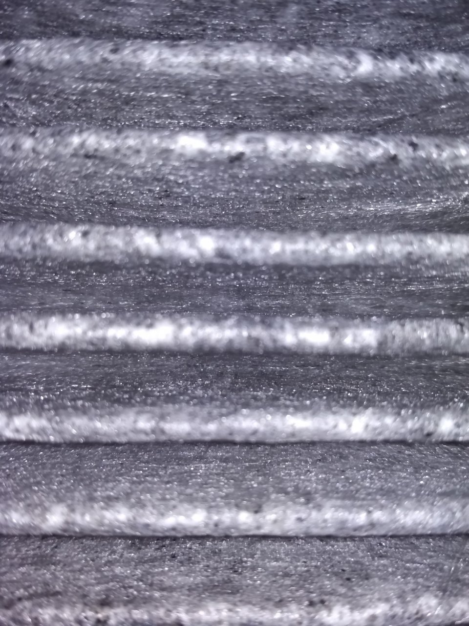

Фото угольной стороны ближе:

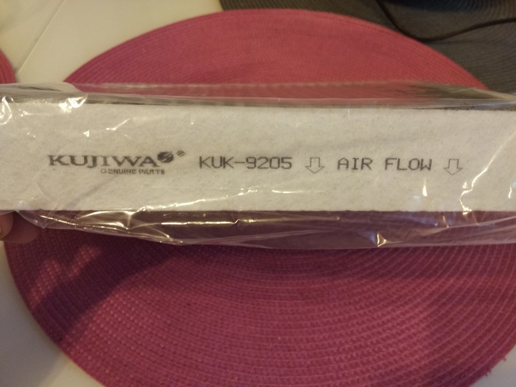

Обратной стороны
Размеры 238*203*36мм.(эталонный MANN 240*204*36мм). Количество ребер: 26 с наружной стороны, с "чистой" 28.
"Угольность" фильтра лично меня мало интересует, но для кого-то это будет проблемой. С другой стороны, может и достаточно того, что есть. В целом, фильтр оставляет ощущение качественно сделанного изделия, бумага толстая, проклейка отличная.

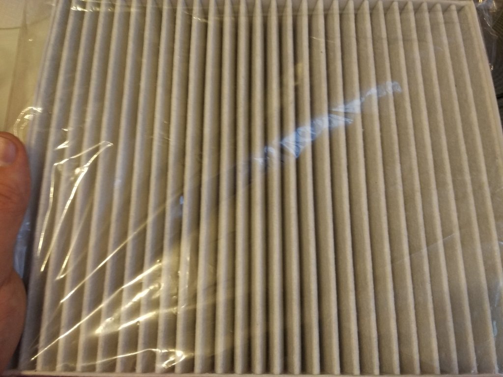

Салонный фильтр Kujiwa KU9205, аналог фильтра GM 13271191. Куплен в в эмексе за 205р.
бумага плотная, но тоньше угольного KUK9205
ставил аналоги от сибтэк и невского фильтра - этот по исполнению и материалам на голову выше при близкой цене

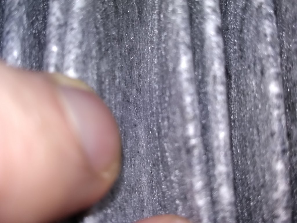

угольное "покрытие"
