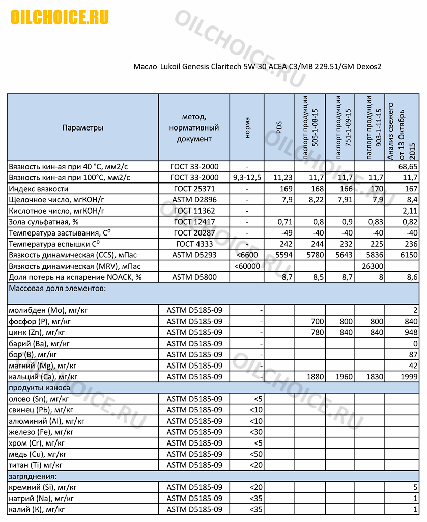

Анализ стабильности качества Лукойл генезис Кларитек 5w-30
Данные

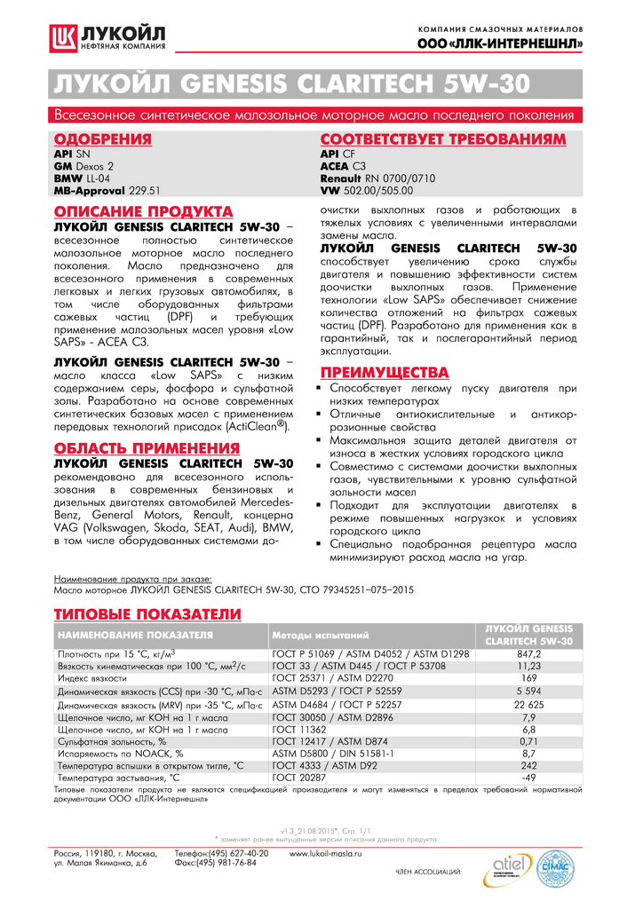

1) PDS
2) Паспорт партии 505-1-08-15 http://lukoil-avto.ru/pasport_base/2015 ... 15,904.pdf
2) Паспорт партии 751-1-09-15 http://lukoil-avto.ru/pasport_base/2015 ... 5,1100.jpg
3) Паспорт партии 903-1-11-15
4) Анализ свежего масла от 13 окт 2015
Lukoil_Claritech _VOA.png (99.7 КБ) 21448 просмотров
Явный косяк в заявленной температуре замерзания. По PDS обещают -49С, а в реале имеем -40С
Причем паспорт говорит о том, что завод это в августе видел, но партия в сентябре вышла такая же самая.
ZDDP тоже пляшет... 700.. 840 ppm. Уровень немецких блендеров.
Хотелось бы как-то иметь параметры более стабильные.
Всё таки это масло жесткого допуска по зольности 229.51 и С3. Ограничение по золе 0,8%

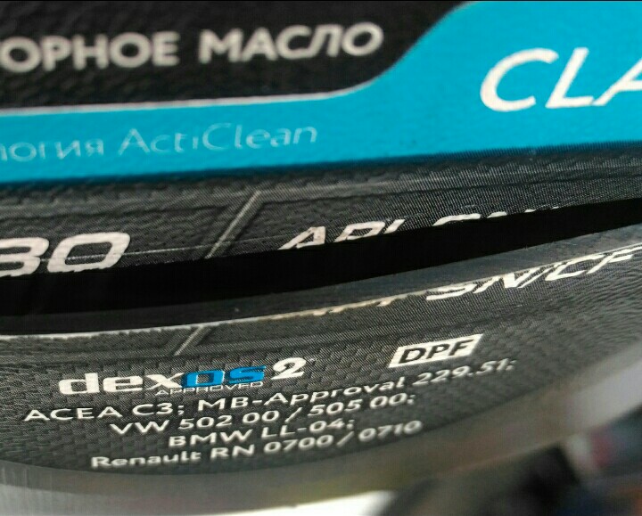

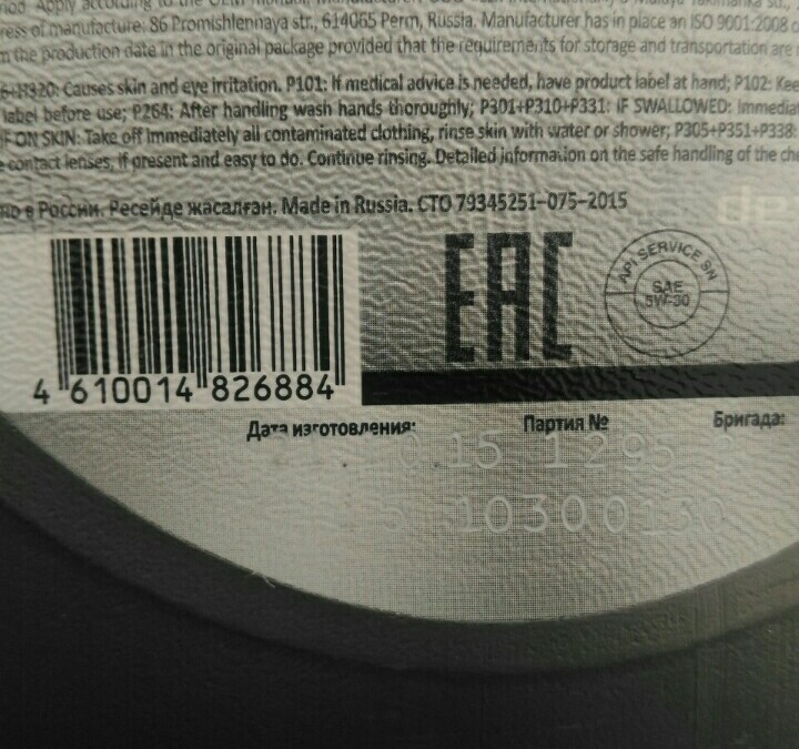

Вчера решил разрезрезать литровую канистру этого масла, что бы увидеть обещанную трехслойность.
Трех слоев там НЕТ.
Я не понимаю, если перестали такие канистры применять, то зачем об этом пишут на сайте ЛУКОЙЛ? :kuku
Каристра покупалась на азс лукойл.
