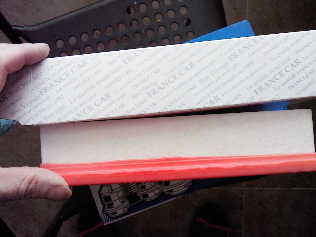

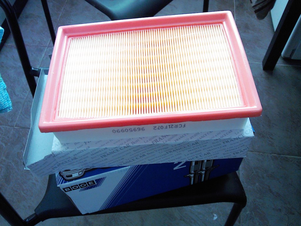

Фильтр воздушный FCR21F072. Применимость CHEVROLET Aveo, Cobalt. Один из самых дешевых фильтров на рынке. Фото представлены 8.5, подробностей пока нет. Что могу сразу отметить, что в отличие от некоторых других китайских фильтров, тех же DODA или ACDelco, боковые стороны проклеены, так же как и у другого такого же недорогого SibТЭК

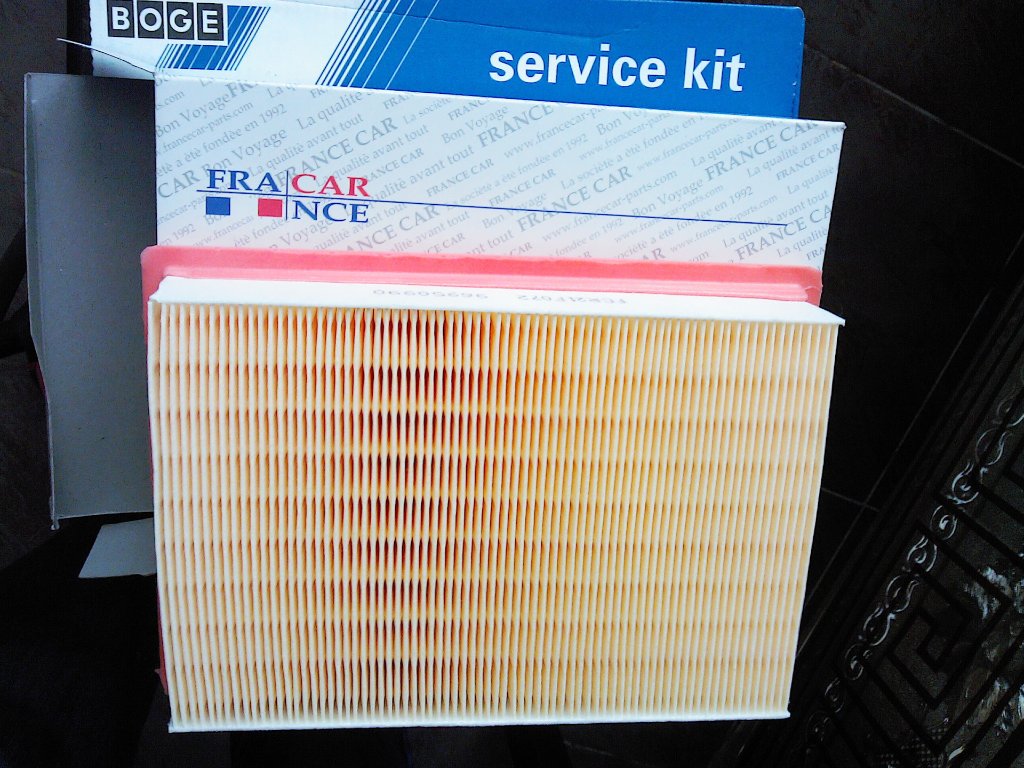

Количество складок - 76
Размеры
Внешняя рамка: 240*170*50мм (заявленный размер оригинала, он же KNECHT-MAHLE LX1997 170,8*242*52,3).
Внутренняя пластиковая окантовка: 226х155мм
Вроде как, на последнем фото похоже, что крайняя грань отклеивается, как у SibТЭК
