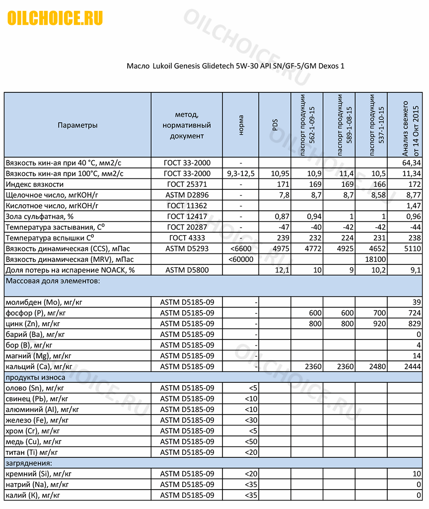

Анализ стабильности качества Лукойл Генезис Глидетех 5w-30
Данные
1) PDS
2) паспорт партии 562-1-09-15 http://lukoil-avto.ru/pasport_base/2015 ... 5,1077.jpg
3) паспорт партии 589-1-08-15 http://lukoil-avto.ru/pasport_base/2015 ... 15,915.pdf
4) паспорт партии 537-1-10-15
5) Анализ свежего масла от 14 октября 2015
Немного хуже темп. застывания. Немного, но есть. Обещали -47С, получили -44С.
НОАК порадовал. Заявлено 12,1%, а в действительности 9,1%. Видимо используется та же база что и для других продуктов Генезис.
В остальном замечаний нет, всё в пределах допуска.

добавил все три тдс (которые есть у меня в архиве)
отсортировал колонки по датам
выводы делайте сами
Копия Lukoil_Glidetech_VOA.xlsx
(12.45 КБ) 916 скачиваний
Lukoil Genesis Glidetech 5W-30 API SN/GF-5/GM Dexos 1/Ford M2C-929-A
Others писал(а): выводы делайте сами
отличная база (НОАСК), стабильные параметры.... какие ещё выводы можно сделать )

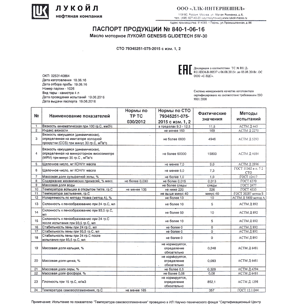

Lukoil Genesis Glidetech 5W-30 (SN, GF-5)
Паспорт партии от 19 июня 2016
Genesis Clidetech 5w30,4л,840-1-06-16,1026.png (478.43 КБ) 19244 просмотра
