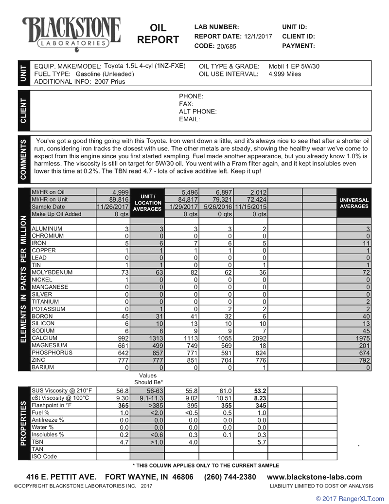

масло Mobil 1 Extended Performance 5w-30 (SN, A1/B1, GF-5, dexos1 gen2)
авто Toyota Prius 1.5 1FZ-FXE
пробег на масле 8050 км
пробег на авто 144544 км
источник https://bobistheoilguy.com/forums/ubbth ... ost4591720
Mobil 1 Extended Performance 5w-30 отработка с Toyota Prius 1.5 после 8050 км [bitog]
