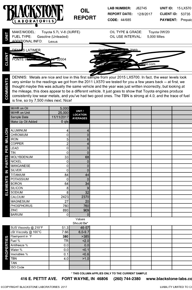

масло Toyota 0W-20
Авто Lexus LX570 2015 года
Двигатель бензин 5,7л V8 3UR-FE
Наработка на масло 8035 км
Пробег авто на момент слива 40200 км
Что за масло такое, с бором, титаном и молибденом
Это явно не Toyota 0W-20 API SN p/n 08880-10505
источник https://bobistheoilguy.com/forums/ubbth ... ost4599951
Toyota 0w-20 отработка на Lexus LX570 после 8 тыс.км [bitog]
