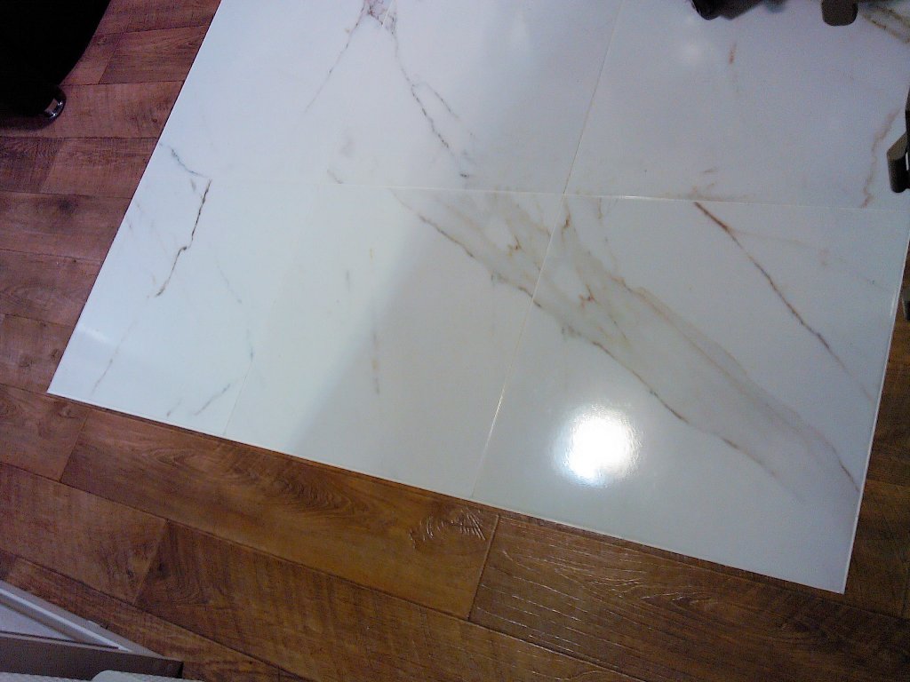

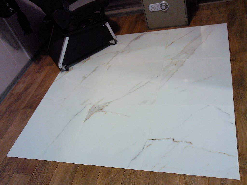

супермомент макси, 20г, очень удобная фасовка и цена, клеит реально! брал вроде в автопитере, и пригодился недавно , здесь проклеивал линолеум по всему периметру , причем осталось 1/3 тюбика, около 7 погонметров проклеил, наносил в 3 полосы :shock:
