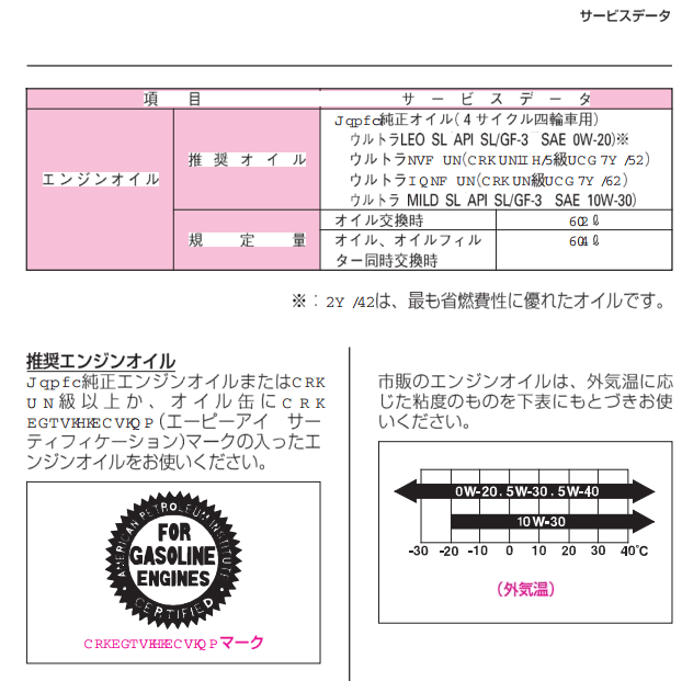

sever-de,
Это же цепной мотор
плюс рекомендация от 0-20 до 10-30
ещё и теплый климат и старый двигатель
я за Ford 913-D разработанный для цепных двигателей как раз
Champion OEM Specific 5w-30 MS-F (SL, A5/B5, WSS-M2C913-D)
Comma Xtech 5W-30 (SL, A5/B5, WSS-M2C-913-D)
Eni i-Sint Tech F 5w-30 (SL, A1/B1, WSS-M2C-913-D)
Fuchs TITAN Supersyn F ECO-DT 5W-30 (A5/B5, WSS-M2C913-D)
S-oil Seven Gold FE 5W-30 (SN, A5/B5, WSS-M2C-913-D)
Q8 Formula Techno FE Plus 5W-30 (SN, A5/B5, WSS-M2C913-D)
Texaco Havoline Energy 5W-30 (SL, A5/B5, WSS-M2C913-D)
Valvoline SynPower FE 5W-30 (SL, A5/B5, M2C913-D)
Wolf OFFICIALTECH 5W-30 MS-F (SL, A1/B1, WSS-M2C913-D)
