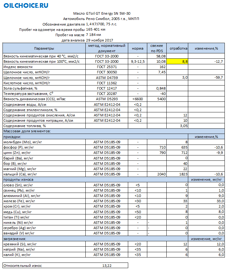

Отработка Андрей59, по Отчёт по акции GT OIL №2 (2017)
Масло: GT oil GT Energy SN 5W-30 (SN, A1/B1, GF-5)
Автомобиль: Рено Симбол, 2005 г.в., МКПП
Двигатель: 1,4 K7J700, 75 л.с.
Наличие чип-тюнинга: нет
Общий пробег на одометре на момент слива масла: 165401 км
Пробег на масле: 7184 км
Моточасы: нет инф.
Объем заливаемого масла: 3,7 л
Доливки масла: нет
Срок эксплуатации: 4 месяца
Период эксплуатации: 21.06.2017 - 30.10.2017
Автозапуск: использовался
Предпусковые подогревы: нет
Топливо: Лукойл 92
Режимы: 70% город , 30% трасса.
Фильтр масляный: оригинал
Фильтр воздушный: оригинал
Отбор масла: вакуумом через щуп
Что было до этого масла: UZAUTOOIL Premium 5W-30 A5/B5
Топливные присадки: нет
* данные для свежего масла использованы с сертификата GT Energy SN 5W-30 отработка с Hyundai Elantra HD 1,6 G4FC после 4780 км [oilchoice] (Пост Gubkin #55487)
комментарий лаборатории
Необходим более длительный период наблюдения, для выявления тенденции износа. Уровень износа железа повышен. Уровень алюминия оказался повышенным. Обнаружены следы топлива 3,05%, устраните утечки топлива в системе. Другие показатели соответствуют норме. Провести повторный отбор пробы через 1/2 установленного интервала, для мониторинга изменений.

За такой не большой пробег настругало металлов,вязкость упала,ТБН тоже на исходе :? зато от предыдущих масел появился молибден и бор,возможно это помогло от еще большего износа.Правильно я не стал катать больше 7000

Что мы видим здесь, 3% топлива и масло превратилось в w20. Тенденция... или 110гр горючки... смотрим все имеющиеся на сегоднящний день анализы с акци - w40 превращались в w30, w30 в w20 но без топлива :oldman: Мне уже страшно, что же я увижу со своим w20 :? слил w10... :?: а ведь были и "рэдзон" и не раз :facepalm ну да ладно, увидим.
В соседних темах мусолили уход 20-25% пакета присадок, здесь такого нет, но по износу как-то не красиво. Для сравнения посмотрел пару анализов с логанов, здесь по элементам износа примерно двукратное отличие в большую сторону. По щелочному масло труп. С чем сравнивал, также к 8т.км масла были трупы, но износ в половину меньше и вязкость не проседала.

Мда, не стоит в этот мотор тридцатки лить, да еще и маловязкие, да еще и "илсаки".

Раз такой анализ, то завтра же меняю масло и подумаю об отправке предыдущего масла на анализ.
PS Выходит правильно я сомневался лить А1? А как же SN? история здесь Отчёт по акции GT OIL №2 (2017) (Пост Андрей59 #43394)

Лейте А3 и мотор пройдет под 400тык,зачем в этот старой конструкции мотор маловязкие масла? таксисты доказали на обычном луке люкс ,да еще с большим интервалом ходят 400тык .Зачем эксперимент :)

Андрей59, да, анализ конечно не самый лучший. Но нифига страшного от одной заливки ничо не случится.
Зато сомнений теперь не будет.
