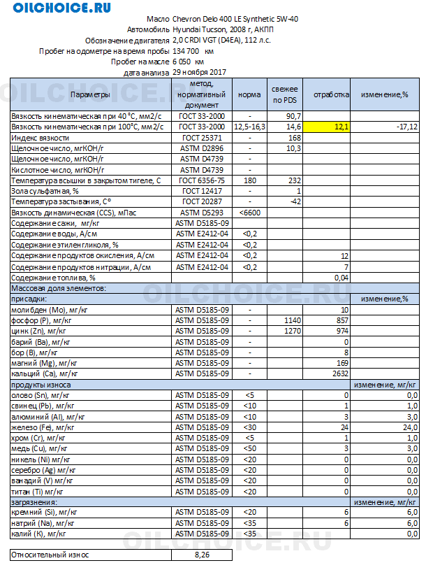

Chevron Delo 400 LE 5W-40 отработка с Hyundai Tucson 2,0 CRDI после 6050 км [oilchoice]
Масло: Chevron Delo 400 LE Synthetic 5W-40 (CJ-4/SM, E9, 228.31, VDS-4)
Автомобиль: Хенде Тусан, 2008 г, АКПП
Двигатель: 2,0 CRDI VGT (D4EA), 112 л.с.
Наличие чип-тюнинга: Есть (155 л.с.)
Общий пробег на одометре на момент слива масла: 134700 км
Пробег на масле: 6050 км
Моточасы: нет инф.
Израсходованное топливо: 727л
Объем заливаемого масла: 6 л
Доливки масла: нет
Срок эксплуатации: 3.5 месяца
Период эксплуатации: 06.03.2017 - 19.06.2017
Автозапуск: не использовался
Предпусковые подогревы: нет
Топливо: GP Vympel
Режимы: 80% город , 20% трасса.
Фильтр масляный: NIPPARTS J1310502
Фильтр воздушный: Goodwill AG604
Что было до этого масла: ЛУКОЙЛ ЛЮКС API SN/CF 5W-40
Промывка промывочным маслом: не делаю - в картере остался несливаемый остаток старого масла, но с посадочного места фильтра шприцом откачиваем старое масло.
Топливные присадки: нет

Ап! Новый анализ
выполнялся без ТБН
выполнялся без ТБН
Практически голый анализ,да еще ТБН нету
Остается посмотреть как просела вязкость,и что металлов много не настругало.
вот те и шеврон дело. Вязкости ппц, присадок тоже не слабо потерялось.
Ребят кто пояснит почему в в свежем нет кальция,а в отработке 2632 ??
в свежем есть кальций, просто нет данных о его кол-ве поэтому не вбивали
Что бы избежать разночтений и маслосрача типа "Равенол рулез форева" - запрашивайте при покупке в helpdesk производителя по номеру партии на канистре (butch number) паспорт серии
вот к примеру pds где KV100 14,3
а вот паспорт серии где KV100 немного другой - 13.65
а вот и элементы
по поводу Chevron Delo - ни в коем случае не отмазывая - без знания исходных данных трудно об этом говорить..Когда куплен, где разлит...
Ойлчойс возник тоже из за того, что в одной анализе отработки падение KV100 сравнивали с паспортной KV100, а фактической KV100 данного замеса)
а вот и элементы
да хоть запрашивай хоть не запрашивай...масло за полинтервала стало 30-й. и присадок потеряло туеву хучу.
Срач не избежен? Хомяк расправил плечи? Равенол как всегда круче всех?
Или забываем как NGN пустила петуха на -15% в KV100 и все мы здесь оказались?
Колхоз тюнинг на 40 лошадей в расчет не принимаем?
да никакого срача нет. Узбагойся. Никто не будет этот анализ использовать как орудие возмездия за твой бестолковый поклеп на равенол.
Обосрался и обосрался, с кем не бывает.
принимаем в том и дело. Просто знаю я одного ронина с родины поребриков, орущего про то как комтранс ахеренно во всяком стритсракинге себя ведет. Ога я вижу, как минеральный изосин сдувается от повыешения температуры турбины при чипе. И это еще при отсутствующем топливе.
В стоке конечно результат другой был бы
Для стрит страккоства и рейсинга надо 15W-40...
А так любой грузовой 5W-40 будет сдуваьтся в чип машинах и сракртстве так как они все на группе 3 или 2+ и полимерки ещё более надо чем в легковой...
свежее по PDS я забивал от 2013 года
возможно есть новее документ и там другой пакет
склонен считать, что за 4 года там уже много изменилось
На Америку уже нет этого масла в базе pds, уже CK-4 с 15,1 сSt...
А что пишет мануал по поводу оптимальной вязкости? Случаем не 5W-30 C3?
Не просто в чип машинах, а в машинах с намного большей литровой мощностью. Ладно связкостью может зря я так ибо может там давно уже в свежем 12,6 например. Но потеря зддп конечно приличная. Изосин конечно в этом плане переоценен...
По итогам эксперимента на Polo 1.4 бензин между Isosyn 5W-40 228,31 и 5W-30 228,51 мне понравился больше 5W-30 228,51 - при меньшей золе и фосфоре и меньшем TBN
износ одинаков, TBN в итоге одинаков.
Потери zzdp будут всегда, тут от физики и химии не уйдешь...
