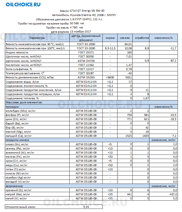

комментарий лаборанта
Необходим более длительный период наблюдения для выявления тенденции износа. Показатели естественного износа металла. Продолжайте отбор проб согласно графику.

Щелочное практически испарилось за 90 часов? Натрий куда-то пропал, но появился бор. Мда...

посмотри анализ за прошлый год GT OIL ENERGY SN 5W-30 отработка с Hyundai Solaris 1.4 после 6921 км [oilchoice]
уже тогда рецептура изменилась
наверное не надо было данные для свежего забивать, чтоб не было таких вопросов
что удивляет, лаба нашего постоянного партнёра

Gubkin, да понятно, что рецептура другая. Вот TBN как-то быстро рухнул.

рецептура изменилась,потому что гладиолус)))...а за такую потерю фосфора вдвойне обидно (sn же)...анализ не информативен...нужно фото партнера,который занимался спектром))
GT oil GT Energy SN 5W-30 отработка с Hyundai Elantra HD 1,6 G4FC после 4780 км [oilchoice]
да уж, с щелочным прям труба
любопытный, предыдущее масло на каком пробеге было заменено?

в том анализе было прилично молибдена, в в этом нету
корейцы "равенолят"

mox111, какая связь между 5W-40 и A3|B4? какого года A3|B4? и почему не A5|B5?
давайте ближе к телу
кроме щелочного числа придраться не к чему.
считаю, что маслам с 1500 ppn кальция без магния и натрия нечего делать в этом прилично форсированном моторе
ну разве что на 5000 км трассового пробега, как в данном случае...
не слишком мало для этого мотора?Объем заливаемого масла: 2,5 л

но от износа же защитил ?
или ты тоже придерживаешься теории что в фильтре всё осело )

А вот и мой анализ подоспел! До заливки был Узатоил около 5 тысяч километров. Сколько точно, писал в отчетах по акции. Заливал его в октябре, слил в июне – 8 месяцев. Не думаю, что оно было убито в хлам. Смотрите капельную пробу, публиковал. Сохранил прежнюю отработку, как было оговорено в условиях. Но что бы, за менее чем 5 тысяч высадить под ноль щелочное – не верю. Да, картер маленький, заливал не под верх. Но и сжег только 285 литров бензина. Время наработки двигателя 87 часов, это с прогревами и работой на холостых оборотах при стоянках. Скорее, ошибка лаборатории, или с маслом что-то не то. Вон, натрия нет совсем, а бор появился. И масло темнело крайне медленно.
На А3/В4 переходить не собираюсь. Вязкость просела всего на 10%. Это разброс параметров товарного масла плюс допустимая ошибка измерений. По инструкции в мой двигатель можно и масла вязкостью 5w20 ILSAC лить. Так что запас по разжижению есть.
Топлива почти 2%. Укладываюсь в расход 6л на 100 км. А двигатель еще лишнее и в картер сливает. Свечи стоят иридиевые NGK, проработали менее 30 тысяч, компьютер пропусков зажигания не замечает. Наверное, сказался малый пробег перед сливом контрольной пробы. Хотя двигатель был прогрет до рабочей температуры.
Хотел оценить воздушник Сибтэк. Его поставил за 400 км до замены масла и снаружи помыл двигатель. Кремния 0! Правда, по пыльным грунтовкам ездил мало. В прежние годы больше, а нынче все дожди шли. Запас фильтров сделан не зря, буду использовать.
Да и масло отработало достойно. Погибло, но двигатель защитило. Металлов износа нет почти.

Объем 2,5 литра - нормально. По крайней мере уровень масла по щупу между метками, даже чуть выше середины. Сливаю из картера основательно, нередко оставляю на ночь с открытой сливной пробкой. Масленный фильтр стандартного размера, не увеличенный.
Лить выше не вижу смысла - угара масла нет, а так может погнать через глушитель, забивая катализатор.
