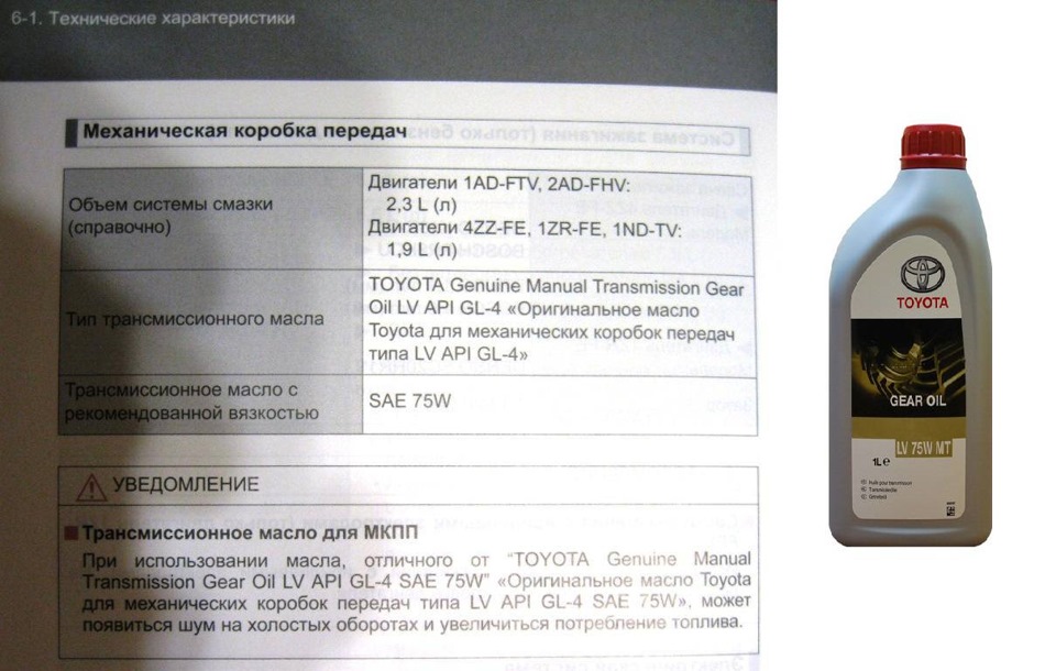

DVPV, а по инструкции что надо, есть скрин ?

Вроде завод такое масло рекомендует - "TOYOTA Genuine Manual Transmission
Gear Oil LV API GL-4". 1AD-FTV, 2AD-FTV ir 2AD-FHV - SAE 75W
Масло в механическую коробку Toyota Avensis
DVPV, ага, нашел, есть такое
75w без второй цифры - это уровень ATF по вязкости. Пример
Castrol Syntrans B 75W (GL-4)
Comma MVMTF Plus 75W
Eurol MTF 75W GL-4
Тут не секта гуталиньщиков, но всё же лучше лить 75w-85 GL-4
Kixx Geartec FF GL-4 75W-85 (GL-4)
S-OIL Dragon FX 75W-85W (GL-4)
больше вариантов - в быстром поиске набери "75W-85"
