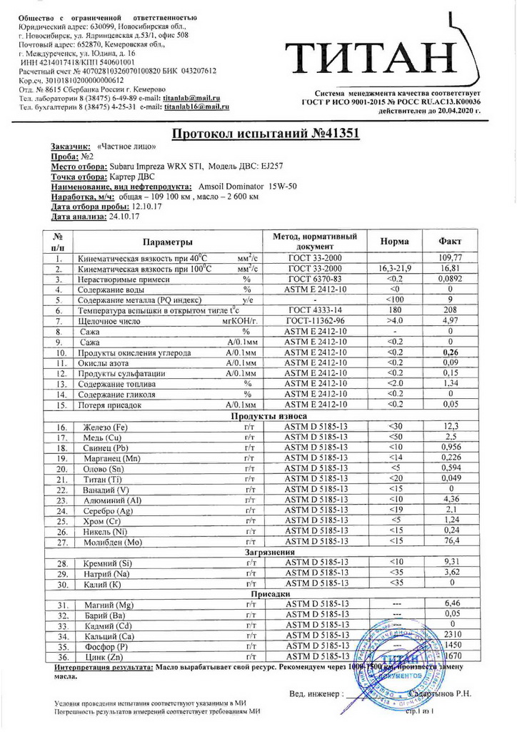

Масло: Amsoil Dominator 15W-50
Автомобиль: Subaru Impreza WRX STI, мотор 2,5 л (Stage 3), увеличенные зазоры, около 500 сил и 600 момента
Общий пробег на одометре: 109 100 км (мотора 40 000 км)
Пробег на масле: 2 600 км, интервал 106 500 – 109 100 км
Моточасы: неизвестно
Израсходованное топливо: около 600 литров
Доливки масла: были около 2 литров
Присутствие отложений в двигателе ДО: нет
Присутствие отложений в двигателе ПОСЛЕ: нет
Автозапуск: не использовался
Наличие чип-тюнинга: индивид. настройка под конкретное железо и задачи
ГРМ: ремень.
Предпусковые подогревы: нет
Период эксплуатации: июль-октябрь, от 0оС до +35оС
Срок эксплуатации: 3 месяца
Топливо: Лукойл 98Экто Спорт, ГПН G-Drive100 + САТ Ормекс.
Режимы: ориентировочно 40% трассы и 60% города
Фильтр масляный: Subaru оригинал
Фильтр воздушный: Нулевого сопротивления AEM
Объем заливаемого масла: 4,7-4.8 литра (с учетом маслокулера)
Отбор масла: при сливе из картера в чистую ПЭТ бутылку, в середине слива. Отбор масла производился с едва прогретого мотора (так получилось)
Что было до этого масла: последние интервалы по 1000-5000 км, эффект накопления кислой среды от перекатов с предыдущих интервалов исключен. Последние интервалы:
103 500 - 106 500 км – Red Line 10W-60
102 500 - 103 500 км – Red Line 10W-60
97 500 - 102 500 км – Red Line 5W-50
92 500 - 97 500 км – Red Line 10W-60 + МКС Ормекс
Далее также, Red Line 5W-50, Red Line 10W-60
Промывка промывочным маслом: не делаю – в картере остался несливаемый остаток старого масла.
Ремонтные работы, выполненные незадолго перед этой заливкой:
103 550 – замена турбины на новую более производительную Garrett GTX3076R, предыдущая GT3076R внезапно умерла.
103 500 – Шлифовка, ремонт ГБЦ и замена прокладок ГБЦ, Замена помпы и термостата (ориг.), Замена прокладок крышки клапанов, сальников распредвалов и м/с колпачков.
На этом масле была произведена настройка на 1,55 бара наддува, это около 500 сил и 600 момента. Несколько часов подряд очень жесткого наваливания с небольшими перерывами для корректировки прошивки. Не трек, но очень близко.
Amsoil Dominator 15W-50 отработка WRX STI после 2600 км _ 109100 км.jpg (270.47 КБ) 2744 просмотра

как-то всё слишком хорошо для заряженного авто после капремонта :D
да ещё с фильтром НС
эх, минералочку бы нашу 15-40, думаю не хуже было бы

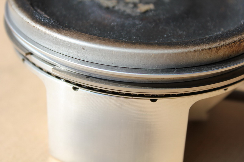

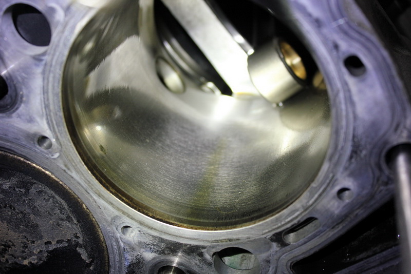

Был один анализ до ремонта - там еще лучше было.
Пробег в 2 раза больше при сопоставимом износе.
Капремонта как такового не было. Лайтовый ремонт - в блок цилиндров не лазили условно, достали поршни, почистили от золы макушки. Больше чистить нечего было. Поршни очень чистые были после Red Line.
Основные работы были по ГБЦ - шлифовка, разборка и сборка, т.к. прокладку продуло, антифриз выгнало, во время заметил - не перегрел
Сухие фильтры нулевого сопротивления АЕМ лучшее что есть на рынке. И чищу-мою я его раз в 500-1000км.
На масло с вязкостью 40 при всем желании перейти не могу - по вкладышам зазоры на корнях 3 сотки, на шатунах 4 сотки. Это запредельные значения для штатного масла. 50-ка самое то. Для себя пока принимаю масла с увеличенным ZDDP (этот Amsoil, Red Line), минералку "ломает" вроде как очень быстро на таких моторах.
У меня даже с этими маслами на ПАО/эстерах чудеса происходят. Уровень может держаться 500 км и дубасить буду, затем 0,5 литра за одну поездку в спокойном режиме исчезнет. Ни капли дыма при отсутствующих катализаторах. Огнем плюется, а дыма нет.

Pavel_nsk писал(а): 26 окт 2017, 19:45 0,5 литра за одну поездку в спокойном режиме исчезнет
Так на ВАГ весь масложер идет на проблемных EA888A именно на ХХ и низких оборотах....
Ну а применение SAE50 надо обсновать не с позиции маркетолухов с их "зазорами*, а показать фактическую разницу в толщине пленки SAE40 и SAE50 при различных углах КВ...
То что обычная тряпка задерживает пыль лучше штатного фильтра - верится с трудом..
В такие поршни, и сам движок близкий по надежности к ВАГу еще вдувать 1.55 атмо - оршадка будет бегать резво, но быстро сдохнет - но хозяин барин..
Турбина предыдущая случаем не заклинила?
C учетом того, что после того как лазизи в двигатель еще пару раз меняли масло - то по идее приработку вымыли предыдущие масла..
ИМХО, но какой нибудь бы 15W-40 228.31 ценой 200 руб за литр отработал бы не хуже..

Амсойл отлично справился, рано слил :)
Хотя для зимы он конечно не торт.

Поршни кованные - держат спокойно 600 сил и более, много машин уже таких. Дуют больше 2 бар избытка. При грамотной настройке поршням ничего не будет вообще.
