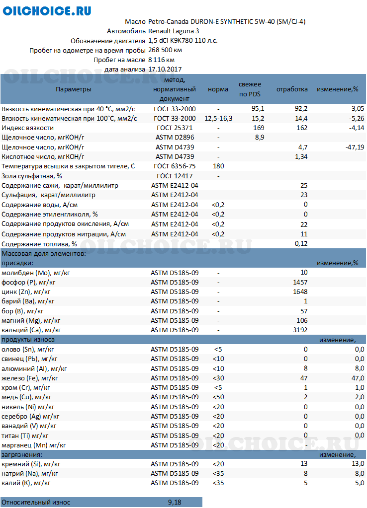

ZDDP не через чур жирный ?
Искал в инете подобные анализы свежего и отработок и не нашел чтоб сравнить
тем не менее даже такой жирный пакет не спас от большого кол-ва железа и алюминия
хотя может просто фильтр сильно большой, не успел забиться :lol:

Gubkin писал(а): ↑19 окт 2017, 16:56ZDDP не через чур жирный ?
И даже с таким количеством железа много. Вот тебе и рено... Ну или фильтр не фильтрует.

анализ супер :class ,учитывая общий пробег аппарата...(давай правду,откуда лишние zddp?...мож тотека добавил или кератека какого нить? :D )...
Petro-Canada DURON-E 5W-40 отработка с Renault Laguna 3 1,5 dCi после 8116 км [oilchoice]
mox111 писал(а): ↑19 окт 2017, 17:21давай правду,откуда лишние zddp?
все что добавлялось все указал это техрон Д и 2Т масло от равенол. Ну мож чо от предшественника осталось

Бозон Хиггса,
у кого второй ключ от авто ? :D ...(мож конечно и лаба "чуток" прибавила...)

Gubkin писал(а): ↑19 окт 2017, 17:38куда добавить ?
думал нету в шапке, оказыцца есть. Поищу на битоге инфу по этому маслу и в лабу завтра отзвонюсь
mox111 писал(а): ↑19 окт 2017, 17:41лаба "чуток" прибавила
тоже может быть. все завтра уточню

mox111 писал(а): ↑19 окт 2017, 17:21(давай правду,откуда лишние zddp?
Это лаба цепеллина жгет.
Отправлено спустя 1 минуту 21 секунду:
Бозон Хиггса, я так понимаю перед заменой масла была промывка? Она не указана в описании. Обязательно укажи чем промывал ;)
mikong писал(а): ↑19 окт 2017, 20:57я так понимаю перед заменой масла была промывка?
нет, никаких промывок не было. Сразу после эльфа залита была петроканада.

Бозон Хиггса, капельную не делал? интересно, 2.5% сажи как выглядят на капле

GReY, капельную делал на половине интервала.

сделал запрос на повторный анализ элементов а так же запросил у петролюб информацию о подделках и защите масла петроканада
