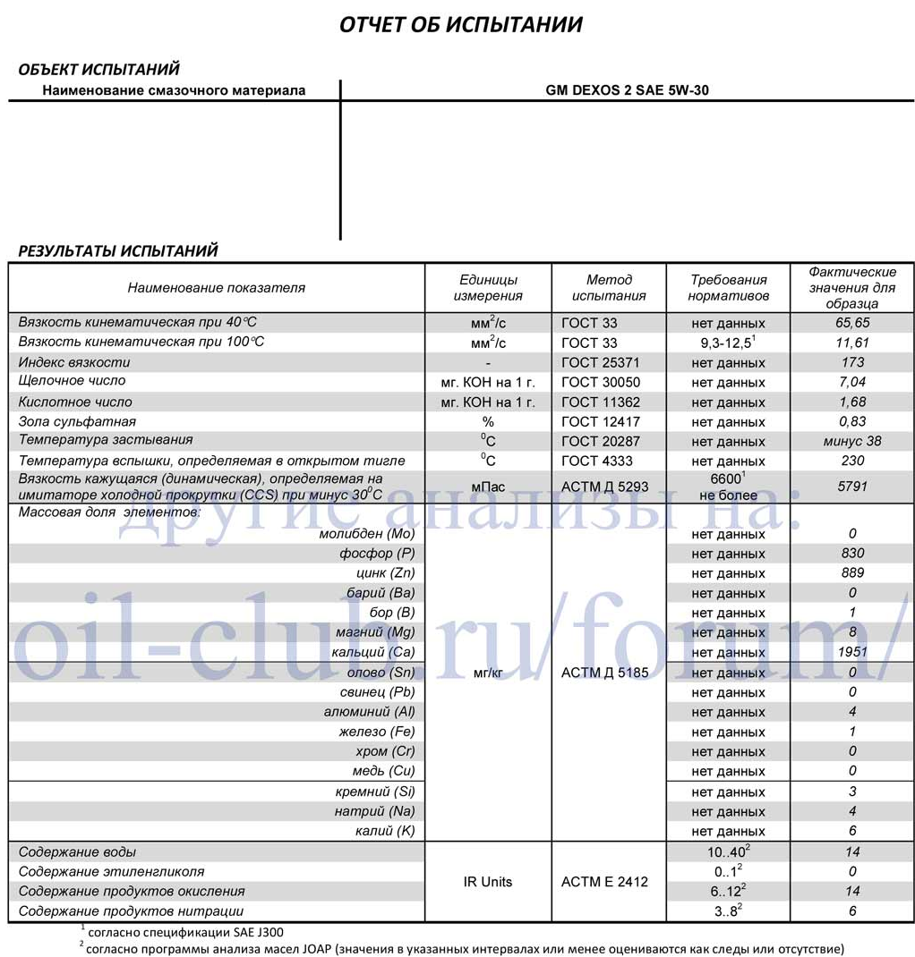

Масло: GM Dexos2 5w-30(залито дилером на ТО)
Автомобиль: Chevrolet Aveo T300 1,6 F16D4(A16XER) AT.

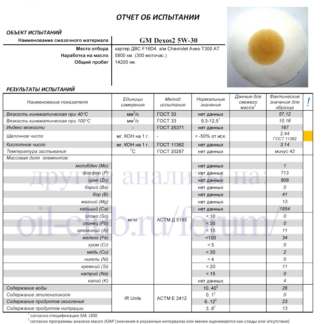

Общий пробег на одометре: 14200км
Пробег на масле: 5800км
Моточасы: ориентировочно 330 м.ч.
Израсходованное топливо: не замерял
Доливки масла: не было
Присутствие отложений в двигателе ДО: не видно.
Автозапуск: не использовался
Предпусковые подогревы: не использовал
Период эксплуатации: апрель-ноябрь 2013г ( температура +30 -10)
Срок эксплуатации: 8 месяцев.
Топливо: Бензин Лукойл 95, Экто 95, Экто 98. Один бак 92.
Режимы: 70% город , 30% вялоползущий пригород. Трассовых режимов не было.
Фильтр масляный: оригинал
Фильтр воздушный: оригинал
Объем заливаемого масла: 4.5 литра
Отбор масла: Через сливное отверстие поддона,в середине процесса слития в полиэтиленовую бутылку 0.6 л.
Что было до этого масла: 0-4000км заводская заливка, 4000-8000км Titan Fuchs SuperSyn 0w-30.
Промывка промывочным маслом: не делаю - в картере остался несливаемый остаток старого масла.

Как сказали бы "там" - двигатель убийца масел...в мясо))
Отправлено спустя 4 минуты 35 секунд:
А зачем мерили температуру застывания у отработки? Масляная чума?
GM Dexos2 5W-30 на Chevrolet Aveo T300 после 5800км [[слово запрещено]]
mikong писал(а): 16 окт 2017, 13:46Масляная чума?
Да, посмотреть, не потерял ли малозольник низкотемпературные свойства в таком "убитом" виде.
по последним двум строчкам, 23 и 13, это уже сильно плохо, или поездил бы еще ?)
Нет, масло уже приехало.
судя по соотношению цифр к норме, получилось уже часов 100 перекат ?
t300 очень старался сделать из dexos2-dexos1 :D ...и надо сказать,почти получилось ...может уже успокоиться и оставить dexos2 для тех целей и моторов ,для которых он и выводился на рынок...оставьте уже оного для дизельных серий ...прекратите применять не по назначению отличный продукт :!: (очень прошу) :D
я не знаю что он упрямится, не ставит термостат на 92гр
Отправлено спустя 52 секунды:
mox111 писал(а): 16 окт 2017, 15:27уже успокоиться и оставить dexos2 для тех целей
для промывки , перед заливкой нормального масла?
нее,промывка из dexos2 никакая ...кислотное низкое , зольность низкая ...как говорится -ни кислоты, ни мыла :D ...а так, чтобы просто сполоснуть- дороговато :)

veles писал(а): 16 окт 2017, 13:37Период эксплуатации: апрель-ноябрь 2013г
4 года анализу :?

Сообщение vital_xbc »
На основе многих просмотренных анализов, заметил что если смотреть на щелочное и кислотное число, можно примерно вычислить, когда они сравняются.
Скорость выравнивания щелочное\кислотное составляет примерно 0,025\моточас, но цифра примерная. Т.е. если разница между щелочным и кислотным
5 примерно 200 моточасов
7,5 примерно 300моточасов.
10 примерно 400 моточасов
В данном случае разница между щелочным и кислотным составляет 5,36, соответственно предельный ресурс масла в районе 214-220моточасов до TAN=TBN.
С другой стороны, если в двигателе чисто, нет отложений, в масле нет сажи, грязи и прочего ничего страшного после сравнения TAN с TBN не произойдет.
Конечно не произойдет до тех пор, пока из масла не начнет вываливаться грязь и отложения. Но нужно десятки замен с такими перекатами для этого...
