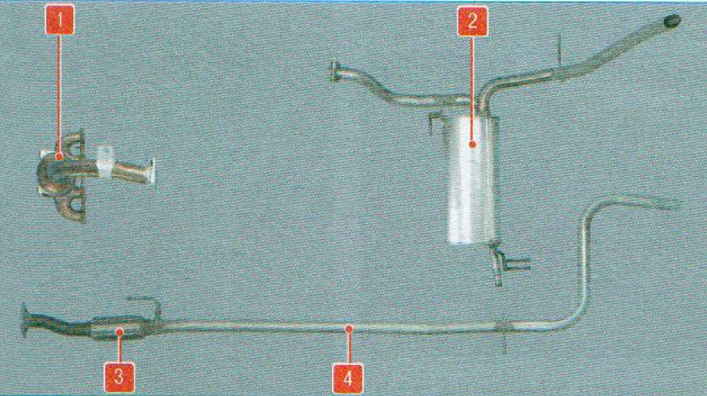

Двигатель 350А1000, такой же устанавливался на Фиат Добло и Гранде пунто, вроде как требует масла категории С3, но на соседнем форуме некоторые люди говорят что оно ходит всего 5000 км и срабатывается, не хотелось бы его так часто менять. Кроме того , говорят что эти масла для дизелей или машин евро4 с трёхступенчатым катализатором, на схеме видно что у нас один всего катализатор, хотя по паспорту она ЕВРО4. Оно надо там вообще такое масло?

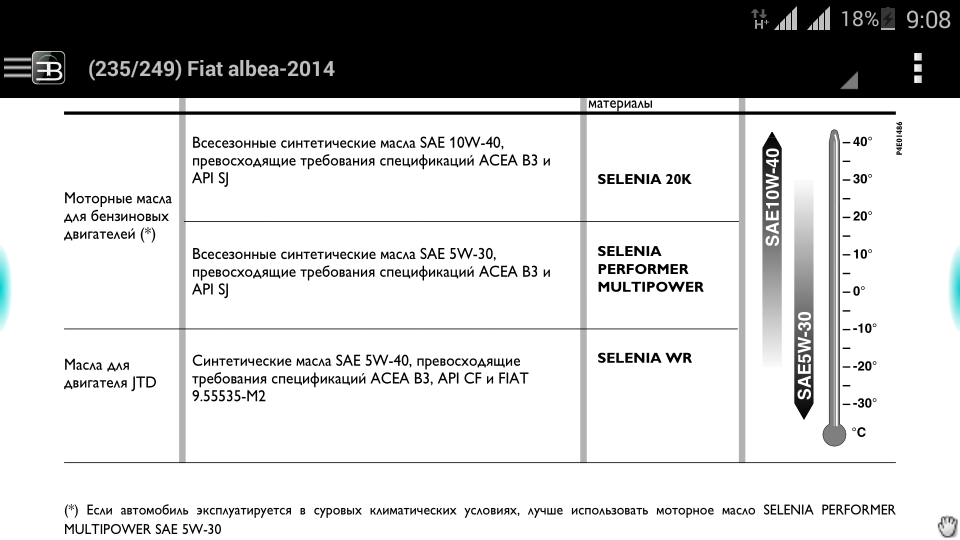

Производитель рекомендует вообще полусинтетику классом как Mobil ESSO 10W40.

рекомендации в книге

A.Pro писал(а): ↑12 окт 2017, 10:09 эти масла для дизелей или машин евро4 с трёхступенчатым катализатором
катализаторы боятся фосфора, а не кальция, поэтому на зольность им кхе...
A.Pro писал(а): ↑12 окт 2017, 10:09Производитель рекомендует вообще полусинтетику
в этом надо сказать больше смысла чем в том, что трепещут на соседнем форуме :D
