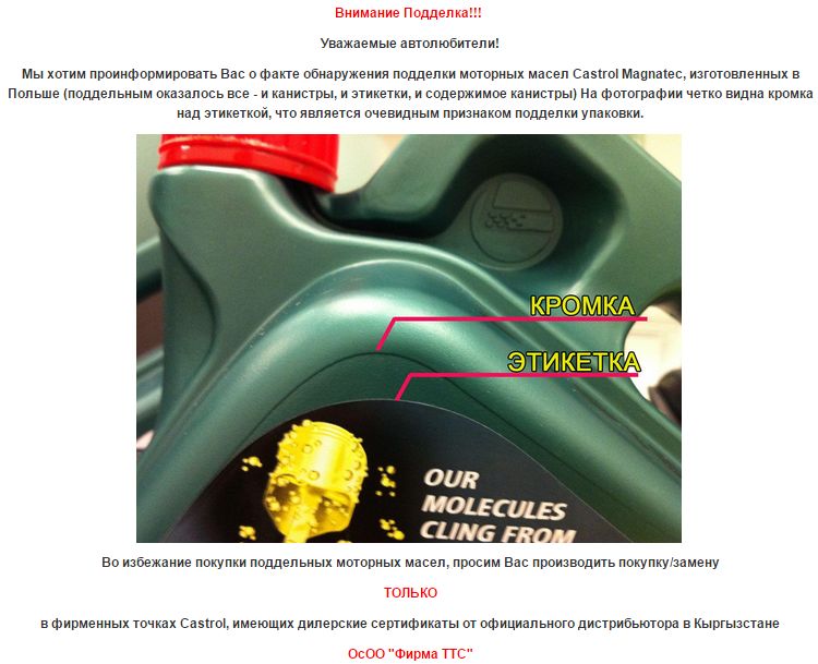

Бывает же такое )) Этикетка не так наклеена )
Источник http://tts.kg/index.php?option=com_cont ... cle&id=115

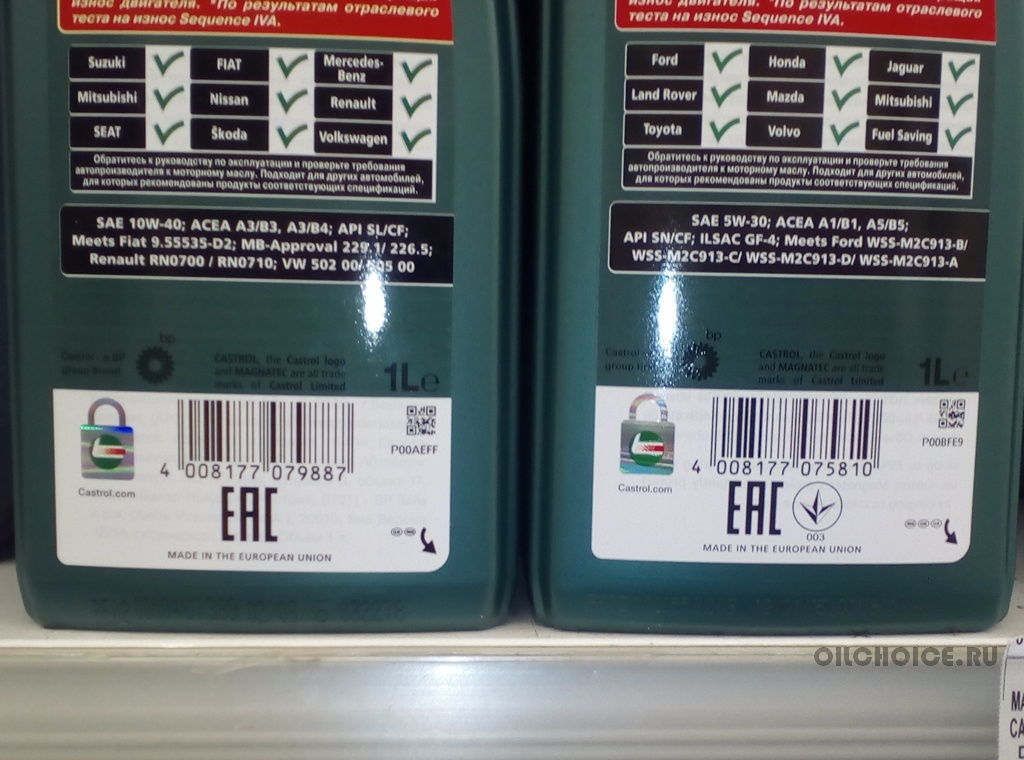

Сегодня в АШАНе сравнил 2 кастрола
один 10w-40, другой 5w-30
слева батч-код нанесён краской, справа - лазером
больше отличий вообще нет
получается оба оригинала что ли
надпись castrol на крышке желтоватая

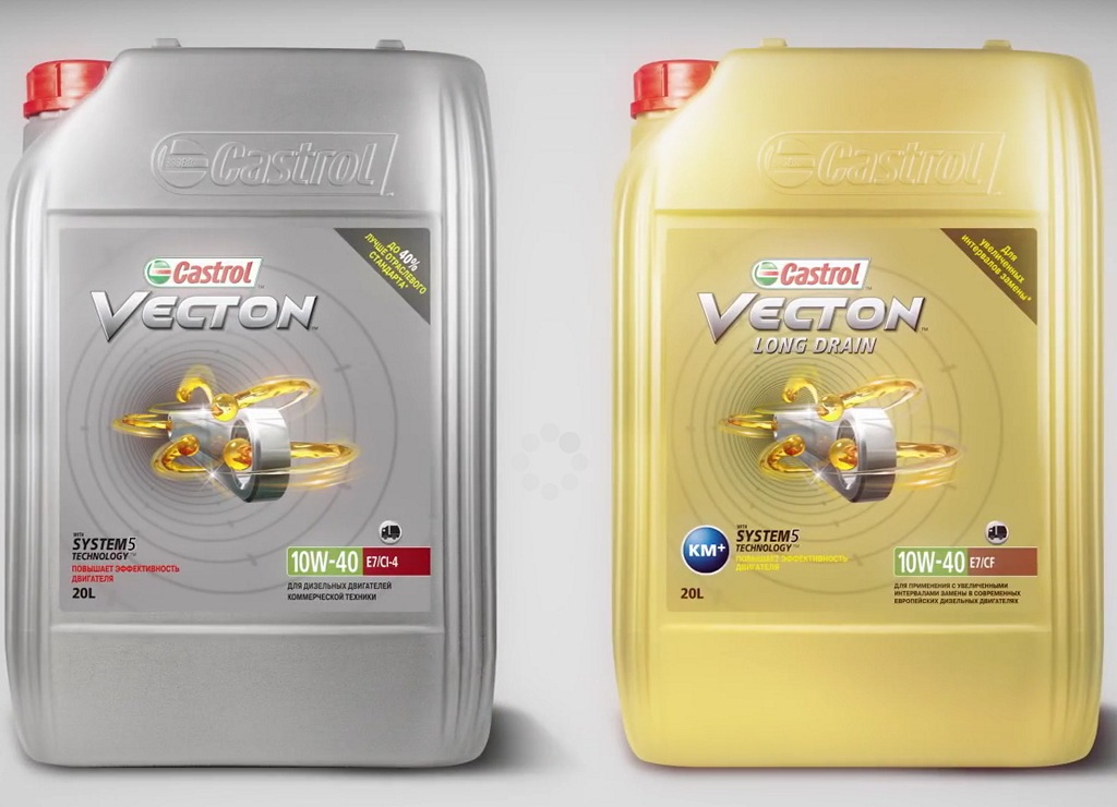

Грузовая линейка канистр 20 л

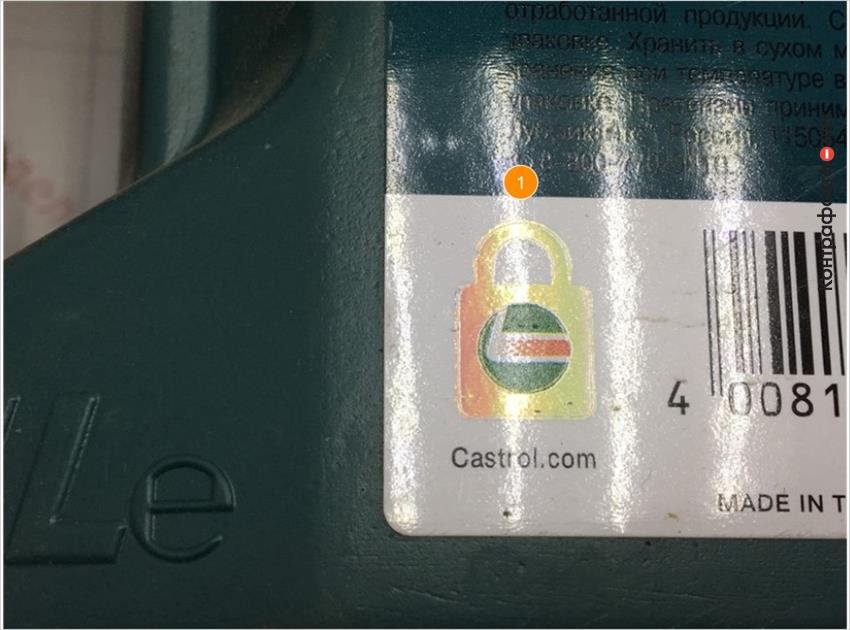

Как отличить подделку от оригинала:

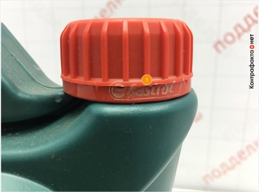

- Логотип на защитном кольце легко стирается.
- Технология проверки на сайте производителя, по уникальному коду на защитной голограмме, не подтвердила подлинность продукции.

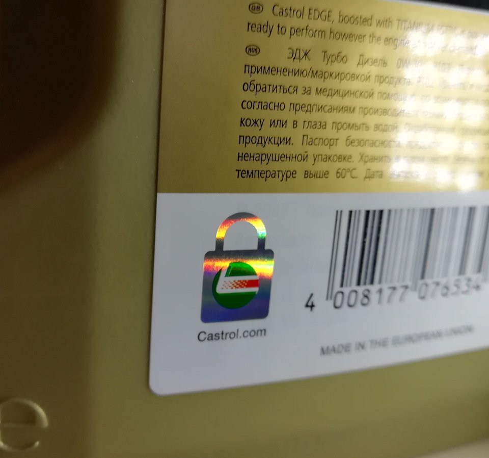

- Голограмма на тыльной этикетке не переливается волнообразно.

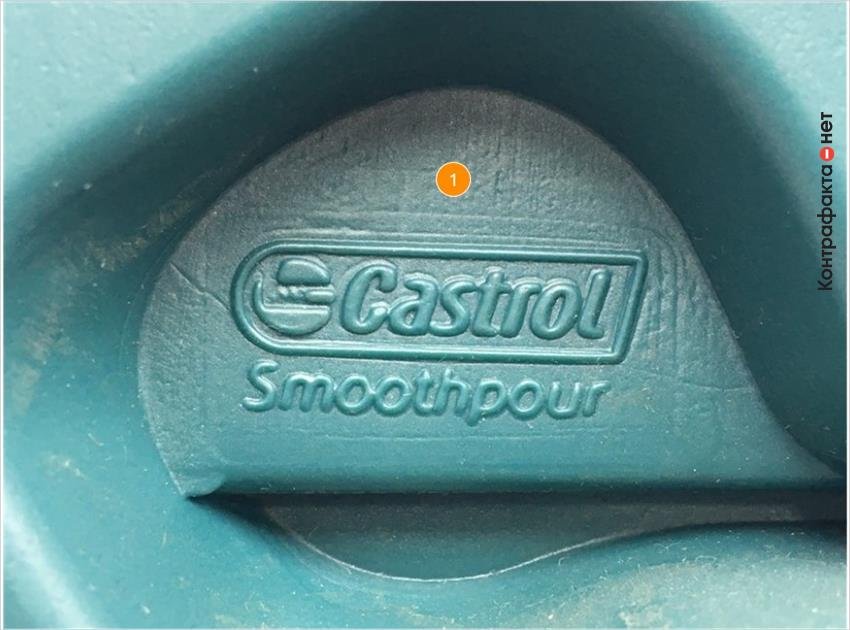

- Менее чёткая прорисовка на выдавленных элементах логотипа и надписи.

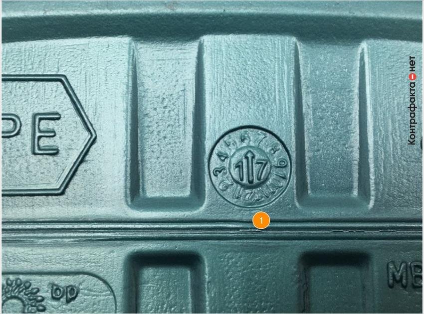

цифра в оранжевом кружке - подделка
источник https://kontrafakta.net/castrol/maslo-m ... b1c-1.html

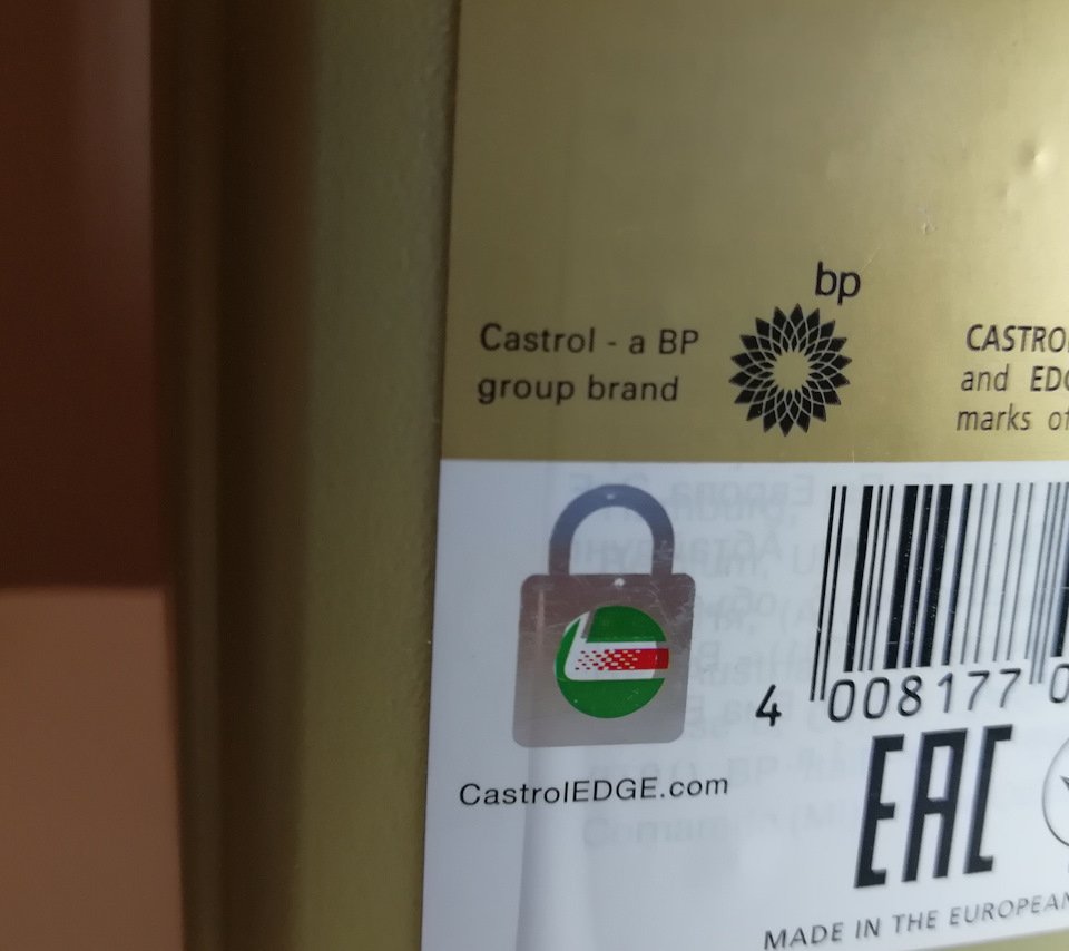

Как должна переливать голограмма
ОРИГИНАЛ
ПОДДЕЛКА

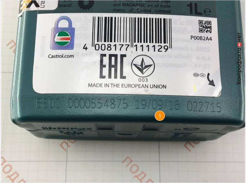

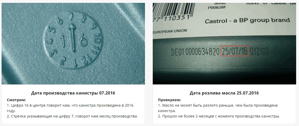

Дата производства
ОРИГИНАЛ
ПОДДЕЛКА
Дата производства масла 19.09.16, дата производства канистры 06.17
