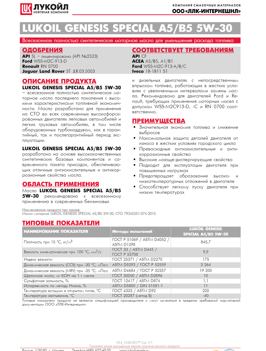

Описание на сайте производителя
Масло разработано для применения на СТО во всех современных высокофорсированных двигателях легковых автомобилей и легких грузовых автомобилях, в том числе оборудованных турбонаддувом, как в гарантийный, так и послегарантийный период эксплуатации. LUKOIL GENESIS SPECIAL A5/B5 5W-30 разработано на основе высококачественных синтетических базовых компонентов и со-временного пакета присадок, обеспечивающих отличные антиокислительные и антикоррозионные свойства масла.
Масло LUKOIL GENESIS SPECIAL A5/B5 5W-30 рекомендовано к всесезонному применению в современных бензиновых и дизельных двигателях с непосредственным впрыском топлива, работающих в жестких условиях с увеличенными интервалами замены масла. Рекомендовано для двигателей Ford и Renault, требующих применения моторных масел с допуском WSS-M2C913-D, -С и RN 0700 соответственно.
1л= 1599893
216л= 1599892

Что-то для лукойла пурпоинт нехарактерный
Lukoil Genesis Special A5/B5 5w-30 (SL, A5/B5, WSS-M2C913-D)
Gubkin писал(а): ↑13 фев 2019, 07:58пурпоинт
А на кой ляд он тебе вообще вперся? По низкотемпературной проворачиваемости на CCS оно в "нулевку" войдет, как и Лукойл Люкс Синтетическое 5W-30 (SL, A5/B5, RN 0700) (Пост Gubkin #73587)

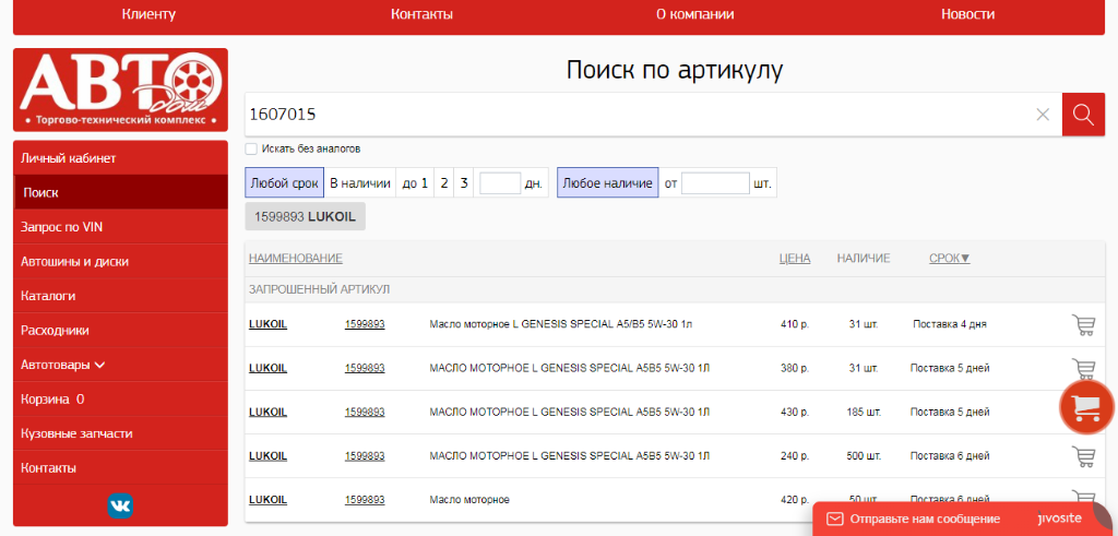

В емексе бывают литрушки недорого (получается дешевле люкса по акциям)

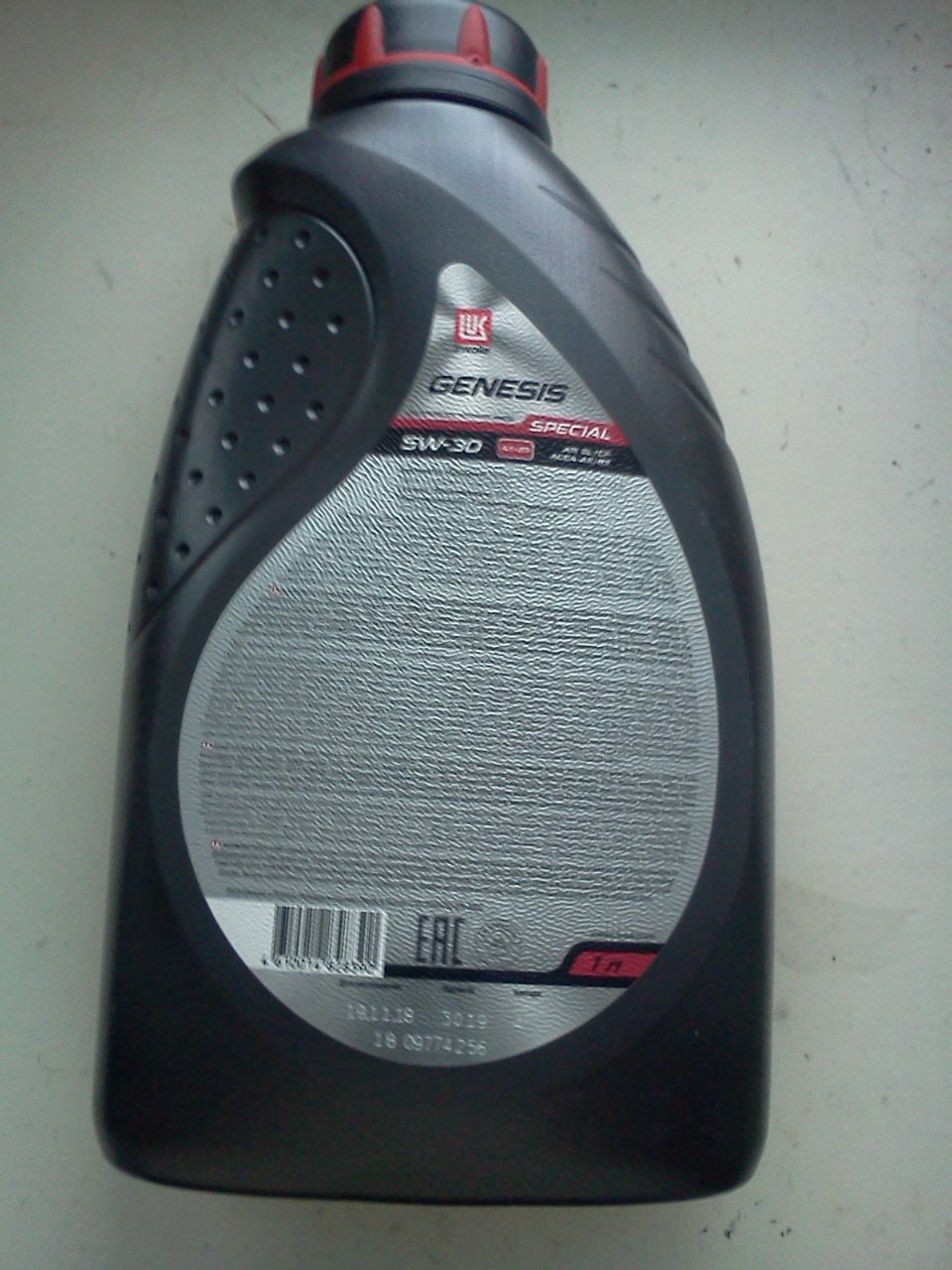

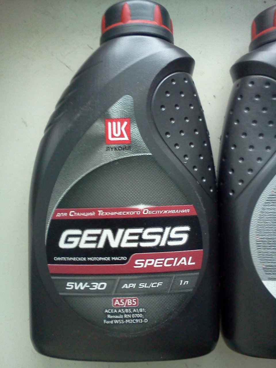

Пополнил коллекцию Лука - на одну заливку 4 шт. хотя не любитель литровой тары (если только на долив) надеюсь это больше чем Люкс понравится. Хотя скорее всего тоже самое...но все тонкости блендинга думаю не известны, даже при наличии анализов.
За качество извиняюсь , калькулятором фотаю

Booth, Производство чьё? хочу на лето прикупить это, :D или мотрю движок пропалоснуть после IL ssаков
Сообщения: 3509
TUBAZIT писал(а): ↑01 мар 2019, 19:51 Производство чьё?
Пермь. Мог и не спрашивать - вся фасовка там делается.
Румынская фасовка если и попадает на российский рынок, то значит неофициальными каналами.
Других заводов по фасовке не знаю, раньше в Волгограде была линия, но давно не встречал упоминаний - думаю товарное масло там больше не фасуют.
Приобрел потому что недорого. В емексе редко появляется по цене ниже 4 л. ки Армотека - дороже оно нафиг не интересно. Брал у поставщик LBKL - появилось пару десятков шт. и разобрали за сутки.
