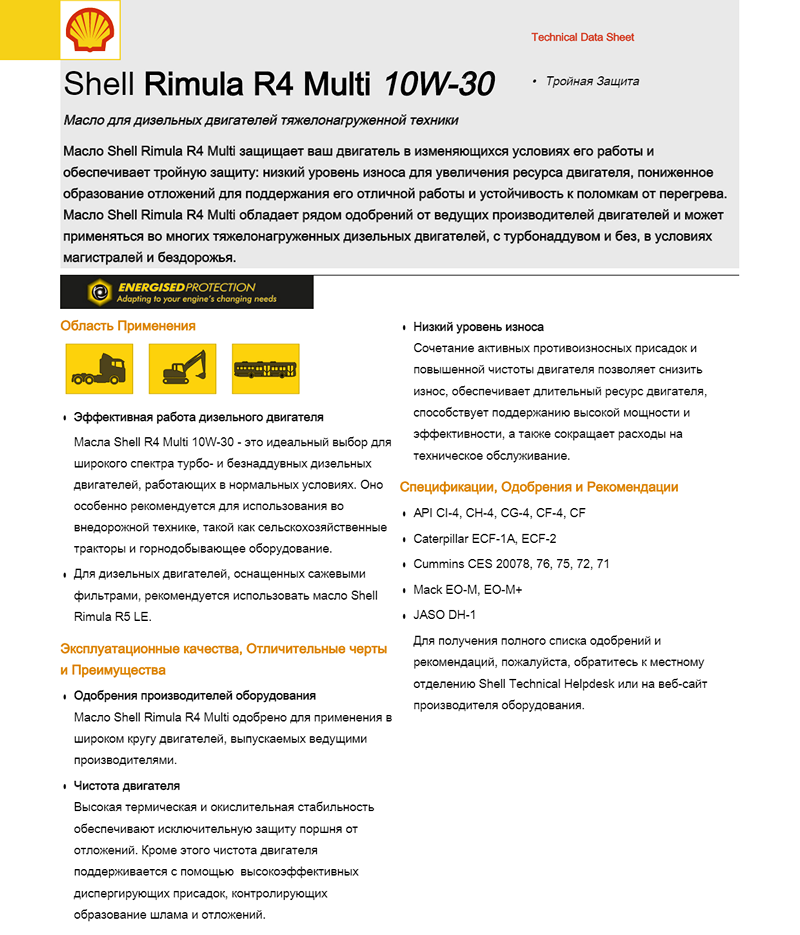

Shell Rimula R4 Multi 10w-30 (CI-4)
20л = 550041357
209л = 550041356

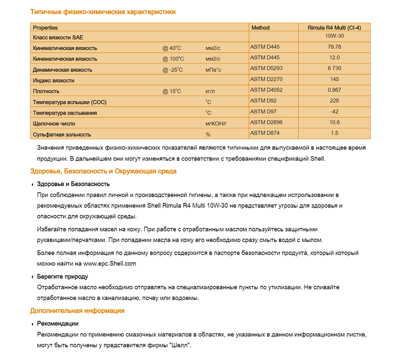

Золы огонь! Это минералка 1й группы? 1,5% это как бы дофига. В остальном очень приличное чисто дизельное масло.
vital_xbc писал(а): ↑21 сен 2017, 18:16Это минералка 1й группы?
сравни с Лукойл GENESIS ADVANCED 10w-40 (SN, A3/B4, 229.3)
на III+
если б это масло было на 1-ой группе был ПП -28С и вспышка 205С ))

Значит ZDDP и кальция не жалели. У похожего Neste LXE 10W30 золы 1,3-1,4%, причем оно тоже на гидрокрекинге.
