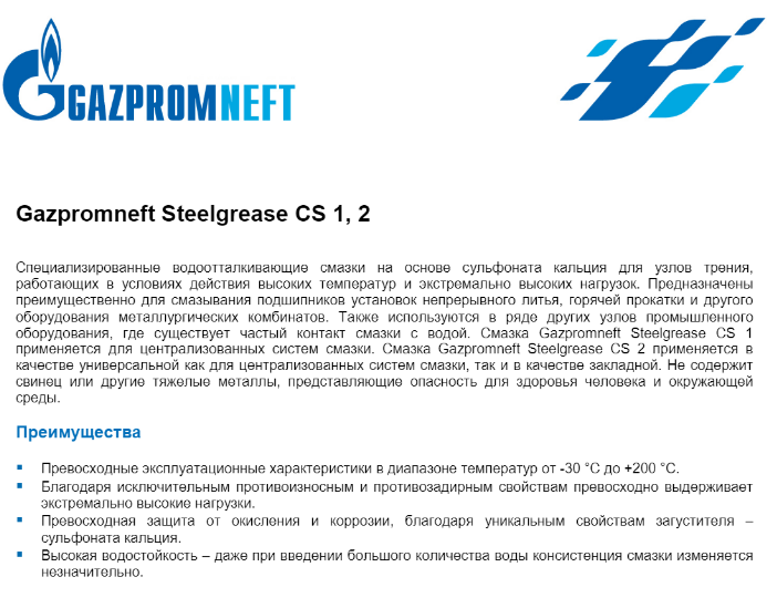

Минеральное масло и -30 С?
4000 ньютонов вроде серьёзная нагрузка, неужто без молибденов достигнута?
Куда её в автомобиле можно применить?

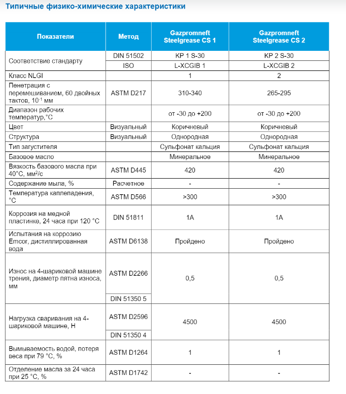

При вязкости базового масла в 150 - почти везде.

А для трапеции дворников подходит? И если да то какую нужно 2 или 1?
Сообщения: 20005
Gazpromneft Steelgrease CS 1 и CS2
Mehannik, мне кажется 1 нигде в авто не применяется, бери 2
с такими хар-ками её можно куда угодно потом

В трипод вроде 1 или это не то?
Сообщения: 20005
Mehannik писал(а): 14 фев 2019, 22:05В трипод
1.5

На сайте ГазПром уже указано что вязкость базового масла 420
https://gazpromneft-oil.ru/ru/products/ ... rease-cs-2
