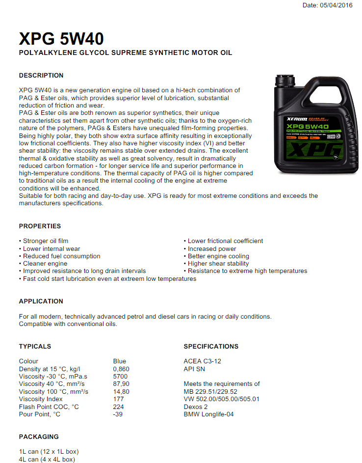

Xenum XPG 5W-40 (SN, C3, 229.52, dexos2) - PAG и эстеры
Сообщения: 19958
оф.страница продукта http://xenum.com/en/indexen/products/oi ... /xpg-5w40/
Xenum XPG 5W-40 с VW Passat CC 2,0 TSI (CCZB) после 10000 км [oilchoice]
Xenum XPG 5W-40 с VW Passat CC 2,0 TSI (CCZB) после 5000 км [oilchoice]
1л = 1600001
4л = 1624004

Товарищ купил канистру и немного удивился допускам на этикетке.
У него TSI мотор, в который нужен по идее бензиновый допуск, а его там не было!
Только дизельный...
Может подделка?
RandomXP писал(а): 05 окт 2018, 01:14 а его там не было!
Где там? На сфотографированной канистре полно бензодопусков.

veles писал(а): 05 окт 2018, 07:27 На сфотографированной канистре полно бензодопусков.
Нет там 502 допуска, а на сайте есть.

Чего бы маркетолухи не писали, не бывает 505 без 502.
RandomXP писал(а): 05 окт 2018, 08:39 Нет там 502 допуска
На этого "монстра" решили место на этикетке не тратить.

С3 и SN уже не бензодопуски? Про 229.5х тот же вопрос ))
И в 229,51 Пети Тосяна почему то нет :D
https://bevo.mercedes-benz.com/bevolist ... 51_de.html
