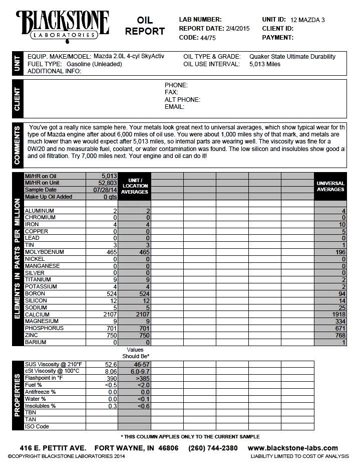

Нитрид бора штука классная
он есть в самых современных пакетах
ещё там молибден включен (в сератек)
судя по анализам вреда в виде абразивного износа нет
есть анализ отработки с Mazda 3 Skyactiv масло 0W-20 и ceratec
в плане износа всё отлично
https://bobistheoilguy.com/forums/ubbth ... iv_QSUD_0W
