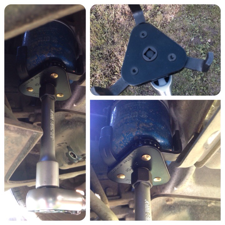

В крайний раз снимал масляный фильтр цепным съемником, т.к никакая наждачка и даже раздвижной ключ не помогли. Съемник цепью смял корпус фильтра, но не порвал металл и сразу стронул. Неплохо.
В будущем хочу купить трехлапый съемник, только все время забываю.

У меня есть трёхлапчатый съёмник типа краб, но не везде удобно с ним работать , хочу купить съёмник типа CT-A2094 от САR-TOOL (Тайвань) с пружиной, что позволяет одеть его на фильтр без зазоров в труднодоступных местах.

Я использую такой. Очень удобный!
