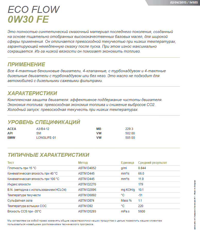

Champion ECO FLOW 0w-30 FE (SM, A3/B4, 229.3)
20-40% ПАО
1л= 8209406
4л= 8209505
5л= 8209604
20л= 8203190
60л= 8203299
205л= 8203398

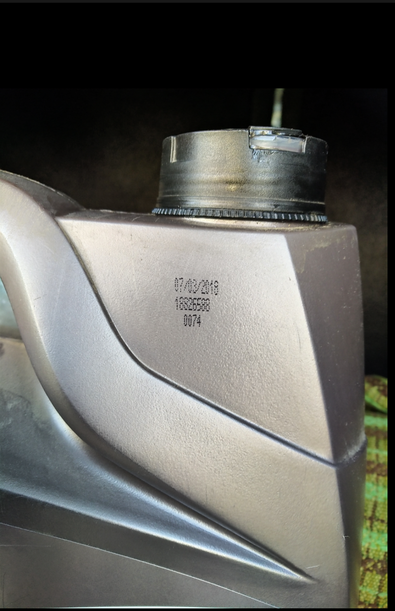

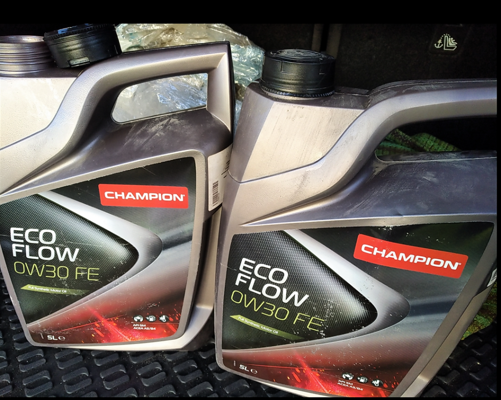

Странные пробки, никакой защиты!
Две канистры одной партии и даты - шрифт разный, нанесение в разных местах
Подполье?

Подполье Шате-М ?
Выхода нет - остаётся морозить, может там 10w30
нельзя сделать фольгу на пробке с лейкой, так что это норма
дата и партия одна, а номера на канистрах разные, это норма
не вижу проблем
Сообщение Romanian »
Номера и даты в разных местах на канистрах, пьяный Белоруссия с принтером?
И при откручивании крышек защитное кольцо не отделяется от крышки - и можно даже просто снять крышку, не откручивая!

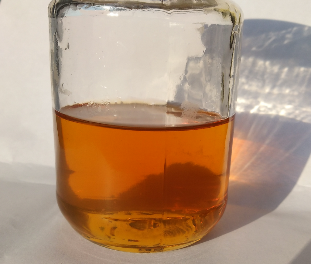

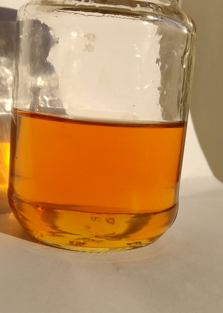

Перед заморозкой.
Цвет волшебный! Янтарь, мёд…

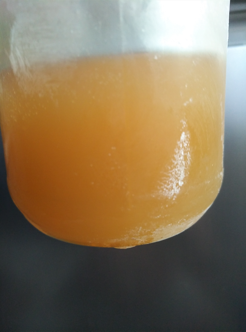

-22С в морозилке, сутки.
Мутное, как только засахаривающийся мед, красивое
Текучесть отличная, можно также сравнить с медом в этом состоянии.
Так что по вторичным признакам похоже на 0w

Romanian, по мне так мутновато для всего лишь -22С
может конечно иней снаружи
в идеале бы сравнить с эталонной 0-кой

Иней есть, не успевал фотать, он быстрее
Кустарные опыты, они такие…

Мутное, у меня мобил 1 при 25 не был таким мутным причём 5w30
