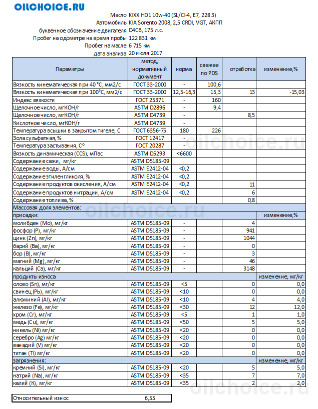

Масло: KIXX HD1 10w-40 (SL/CI-4, E7, 228.3)
Автомобиль: Киа Соренто, 2008 г, АКПП
Двигатель: 2,5 CRDI VGT (D4CB), 175 л.с.
Наличие чип-тюнинга: нет
Общий пробег на одометре на момент слива масла: 122831 км
Пробег на масле: 6715 км
Моточасы: нет инф.
Объем заливаемого масла: 8 л
Доливки масла: нет
Срок эксплуатации: 7 месяцев
Период эксплуатации: 30.10.2016 - 16.06.2017
Автозапуск: не использовался
Предпусковые подогревы: нет
Топливо: Роснефть ДТ-5, Татнефть ДТ-5
Режимы: 70% город , 30% трасса.
Фильтр масляный: MECAFILTER ELH4250
Фильтр воздушный: BIG filter GB-936
Что было до этого масла: Mobil Delvac MX 15w-40
Топливные присадки: нет

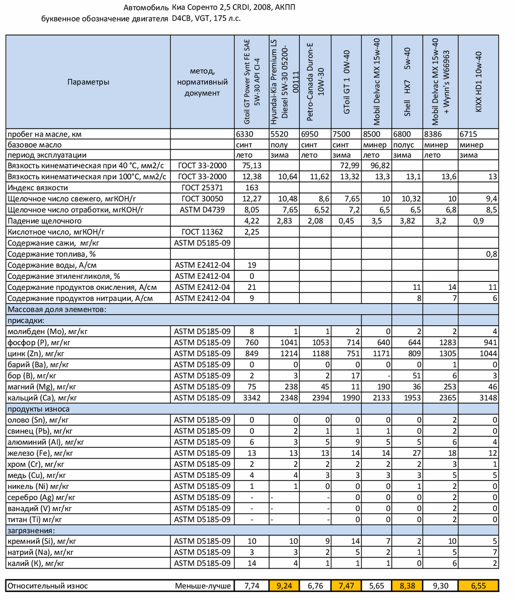

в единой табличке по моему автомобилю это выглядит так
нижние ячейки оранжевого цвета - относительный износ в зимнее время
удивительно, но получается что на 10w-40 я получил цифры лучше, чем на 0w-40 :D

Мекафильтр всё отфильтровал :D
Щелочное считай вообще не упало! Последние анализы с одной лабы?

последние 3 анализа да... для этого в скобках написана лаба [oilchoice]
GReY писал(а):Мекафильтр всё отфильтровал
предыдущий анализ был с фильтром Бош M5 который тоже увеличенный... от Паджеро
