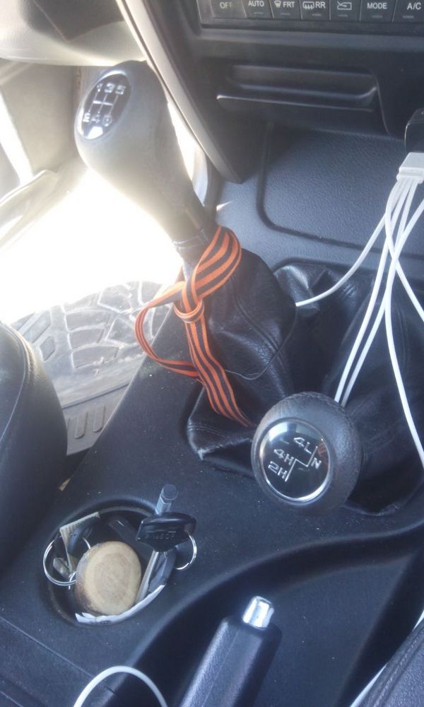

Others, а кстати, там у вас тоже раздатки part time и ToD бывают ?
или только послдение где крутилка 2 положения имеет auto и LOW ?

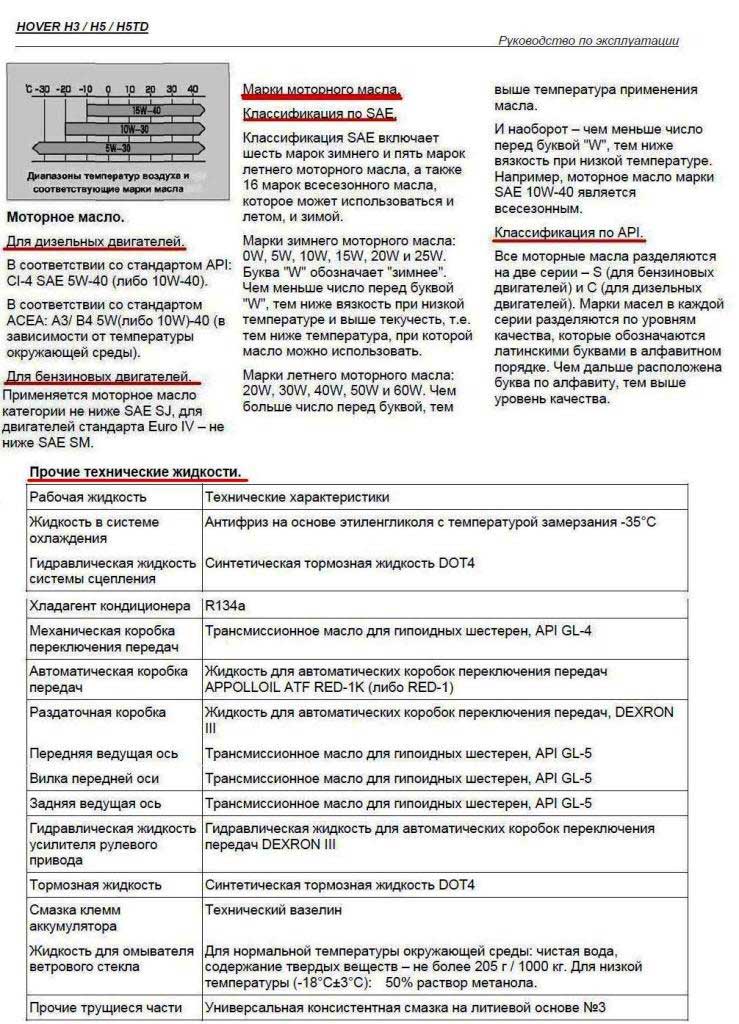

Gubkin, вроде вот похожее http://autotibet.ru/about/info/hover_ca ... .php#20800
насколько я понимаю, на эту картинку очень похоже - download/file.php?id=1332

- 1.jpg (70.9 КБ) 9562 просмотра

Others, качать не стал, т.к. много весит, но вот вроде инструкция http://chinamobil.ru/doc_text.php?docid ... _chid=1000
