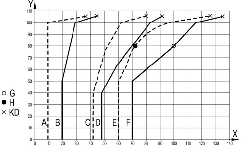

Принцип функционированя АКПП Peugeot AL4. (Законы переключения передач, алгоритмы переключения и программы, специальные алгоритмы)
http://peugeot-club.net/site/index.php/ ... ncal4.html
X - Скорость автомобиля .
Y - Положение педали акселератора (%) .
(A) Кривая перехода со 2-ой передачи на 1-ую передачу .
(B) Кривая перехода с 1-ой передачи на 2-ую передачу .
(C) Кривая перехода с 3-ей передачи на 2-ую передачу .
(D) Кривая перехода со 2-ой передачи на 3-ю передачу .
(E) Кривая перехода с 4-ой передачи на 3-ю передачу .
(F) Кривая перехода с 3-ей передачи на 4-ую передачу .
" G " Точка примера 1 .
" H " Точка примера 2 .
" KD " Режим коробки передач определяется следующей информацией .
Изменение передачи происходит когда рабочая точка пересекает кривую (скорость увеличивается или уменьшается) .
ПРИМЕЧАНИЕ : Пороговые значения переключения передач различаются при повышении или понижении передачи во избежание повторяющихся изменений передач .
В любом случае , Законы переключения передач позволяют водителю оптимально использовать рабочие характеристики автомобиля в соответствии со своими командами .
При нажатии педали акселератора до упора компьютер автоматически переходит в режим KD (kick-down) .
Пример 1 : Скорость автомобиля увеличивается :
* Педаль акселератора нажата на 80 % своего хода
* Включена 3-я передача
* Переключение передачи происходит по достижении автомобилем скорости 100 км/ч

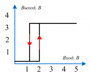

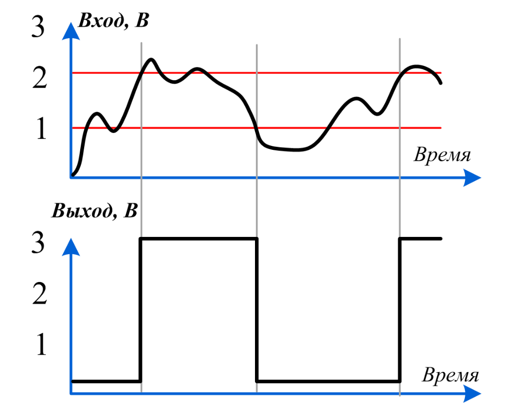

Свойство гистерезиса в аналоговых и цифровых устройствах означает различные пороги срабатывания устройства в зависимости от направления изменения входного сигнала: при возрастании сигнала порог срабатывания выше, при убывании – ниже.

Давайте не будем обсуждать мою персону.
Все показал на графиках, хотя они из области электроники, но суть та же. Нет ни малейшего желания с вами дискутировать...

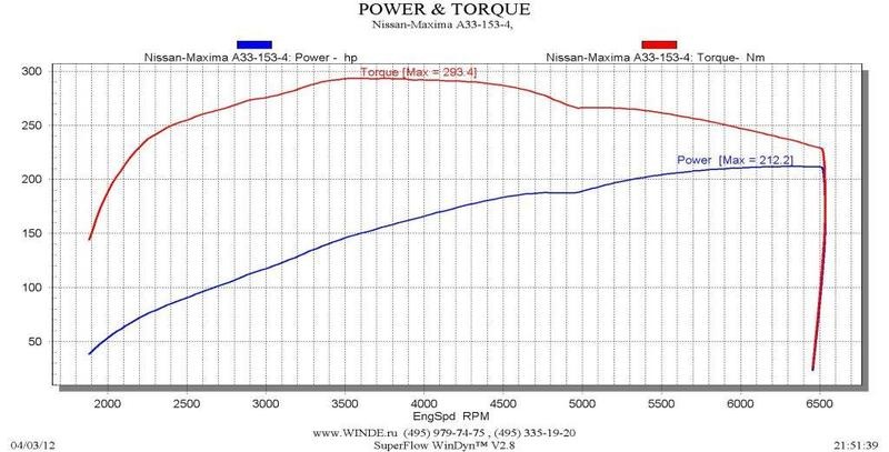

Да, это так. Суть о возможных причинах перегрузки ДВС в городском цикле, при работе АКПП в пограничных режимах с повышенной нагрузкой на двигатель и малых оборотах.
Контекст здесь Теплофизические свойства смазочных материалов и техн. жидкостей
На оборотах ниже 2000, на графике, ни мощности, ни момента толком нет. При 2000 скорость 80 км/час (4-я передача), дальше фото от ГИБДД за 500 рэ, влоть до лишения :) . Будем считать это предельной скоростью. Городской цикл, несмотря на низкие скорости, достаточно динамичный..., а вся динамика в диапазоне 60(55)-80 км/час лежит в области малых оборотов и малой мощности.

mvg писал(а):Суть о возможных причинах перегрузки ДВС в городском цикле, при работе АКПП в пограничных режимах с повышенной нагрузкой на двигатель и малых оборотах.
mvg писал(а):На оборотах ниже 2000, на графике, ни мощности, ни момента толком нет
А откуда тогда перегрузки, если нет ни момента, ни мощности?
