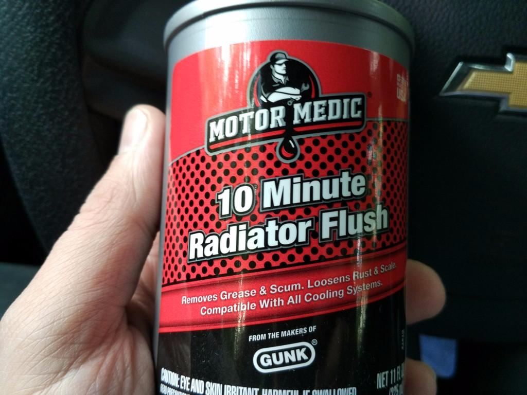

Промывка системы охлаждения, 10 минутная
Описание: Средство предназначено для быстрого и мягкого очищения системы охлаждения бензиновых и дизельных двигателей. В течение 10 минут удаляет из охладительной системы накипь, ржавчину и загрязнения различного характера. Рекомендовано для регулярного применения при плановой замене охлаждающей жидкости.
Способ применения: Выключите двигатель и дайте остыть системе охлаждения. Слейте охлаждающую жидкость. Залейте содержимое флакона в радиатор, затем наполните его водой. Запустите двигатель на 10 минут, остановите и слейте жидкость. Будьте осторожны при открывании крышки радиатора, когда система еще горячая. Проливайте радиатор водой, пока промывная вода не станет чистой. Заполните систему новой охлаждающей жидкостью. Достаточно для объема ОЖ 8–10 л. Для больших объемов используйте 2 флакона.
Объем 0,325 л
Живые фото:

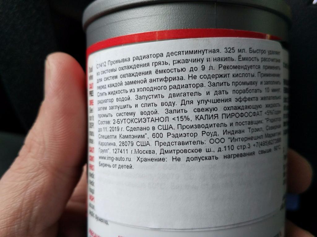

состав

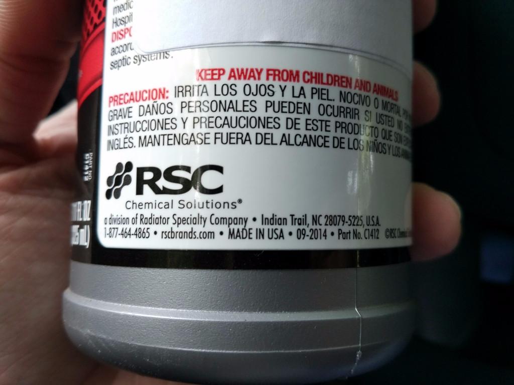

Производитель

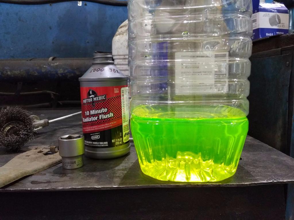

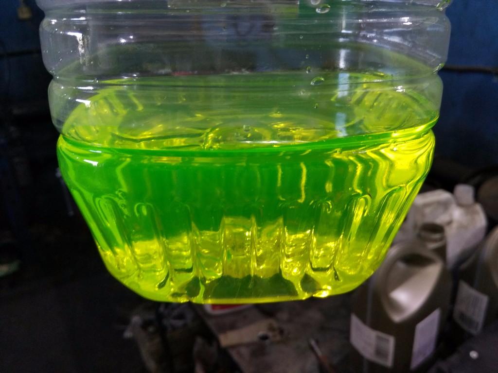

В разведенном состоянии

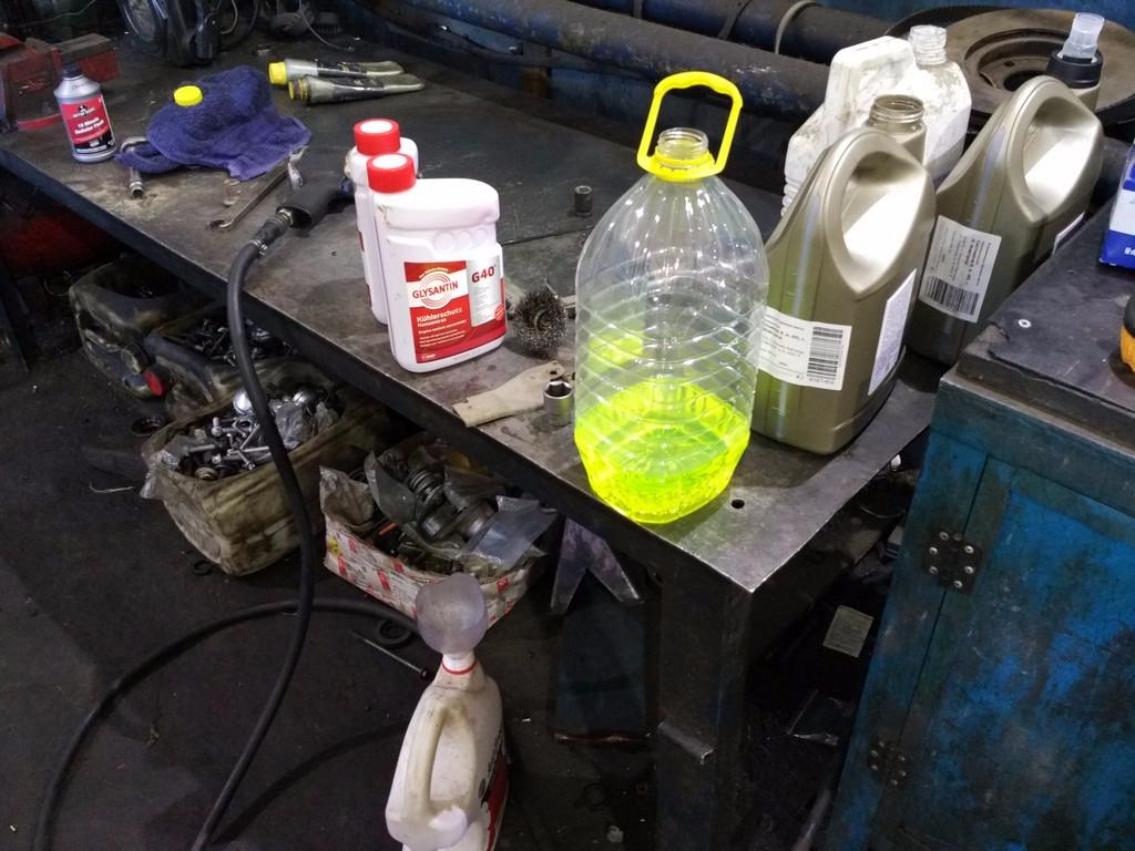

veles, Результат промывки есть, что то вымыло?
Так понимаю промывка льется в холодную воду, систему быстро не прокачать. Иногда радиатор печки не удается заполнить быстро без пуска двигателя, посему инструкция выглядит неполной :?
Промывка системы охлаждения Motor Medic (GUNK)
Иванович, да там мыть было нечего, старый антифриз слился чистый, как слеза. Из-за особенностей СО, на промывке молотили около часа, какие там 10 минут...
