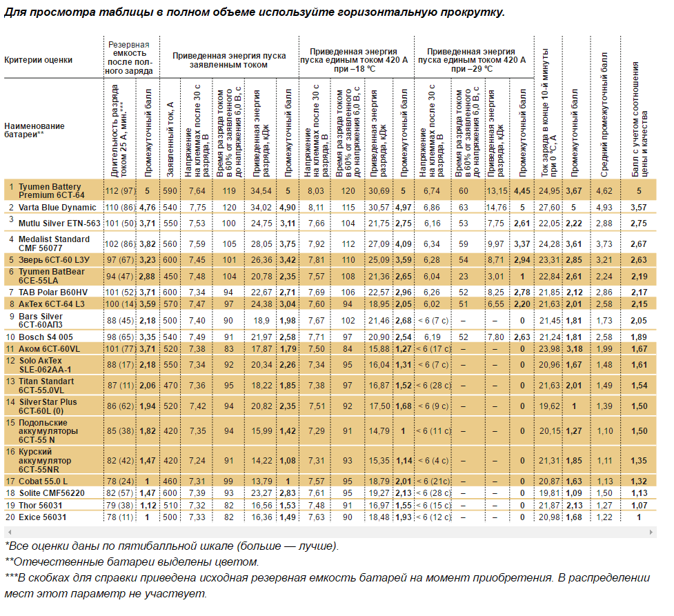

вот другие тесты
тюмень премиум хороша
Выбор АКБ 72-75 A
хи-хи,таблички никак "за рулем" не иначе :D ...
Выбор АКБ 72-75 A
ага, они самые
хотя это последний журнал на земле который я бы смотрел по тестам :)
Выбор АКБ 72-75 A
да, объективность так и прет. Варта Блю Динамик то 2-ая то сразу 9-ая. :facepalm
Выбор АКБ 72-75 A
Бозон Хиггса писал(а):Варта Блю Динамик то 2-ая то сразу 9-ая.
качество прыгает, что не понятно :popcornn:
