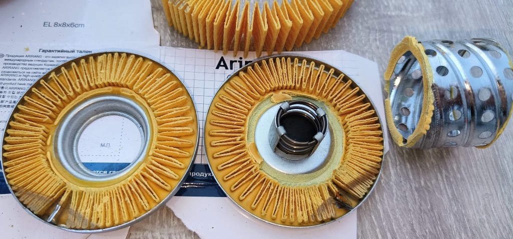

Обратный клапан сделан из дубеющей на морозе резины, поджат катушкой в закрытом положении
Перепускной клапан сделан из резины, давление срабатывания в норме. Седло таки получилось оторвать плоскогубцами. За существенный минус я бы это не принимал. Усилие было всё таки приличное, 20-30 кг да ещё на излом. Таких нагрузок в фильтре не бывает на клапан.
Герметик просто феноменально прочный. Как эпоксидка. Пришлось раскурочить всё плоскогубцами чтоб его оторвать.

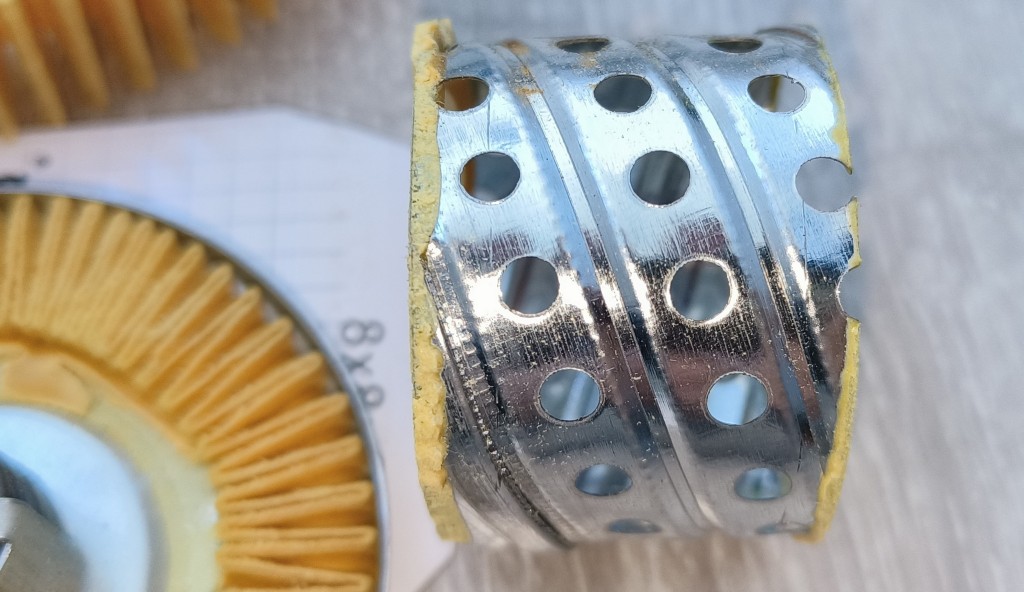

Центральная туба чуть хуже среднего, есть заусенцы от штамповки.
Материал так жу чуть хуже среднего, слабая плиссировка. Хотя на такой длине штор, их смыкание очень маловероятно.

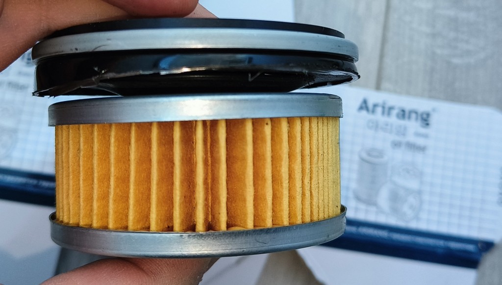

Распил масляного фильтра Arirang ARG32-2603
Цена 205 руб
Фото в архиве без сжатия https://disk.yandex.ru/d/784sMmx8wblf7A

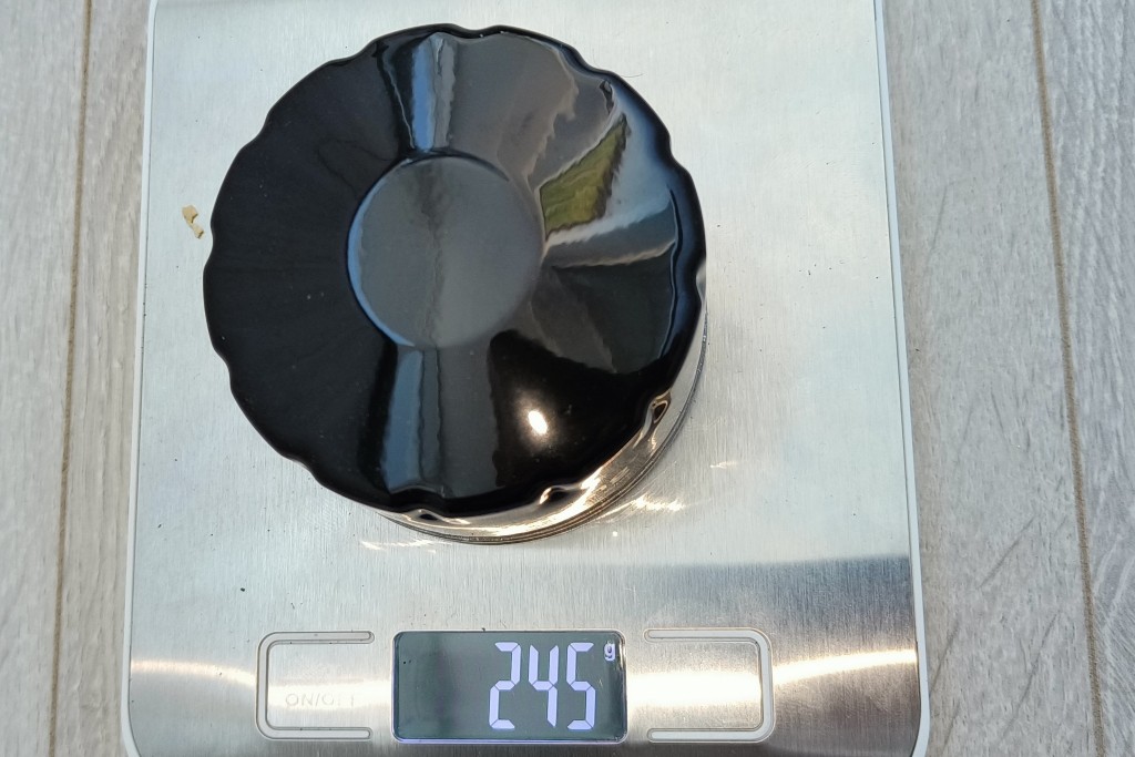

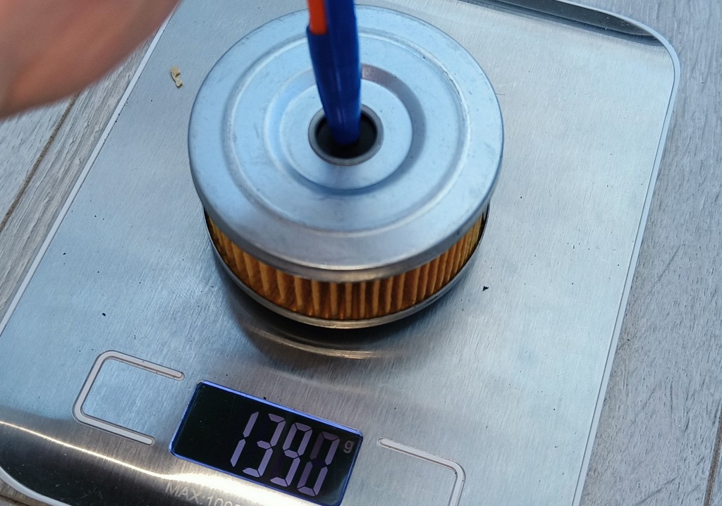

Вес 245 грамм
Диаметр 76,5 мм
Высота 52,5 мм
Уплотнение 62-71 мм

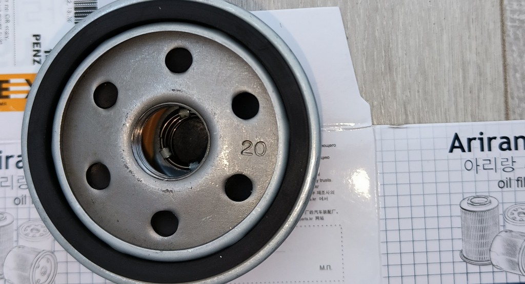

Резьба М20х1.5
Усилие срабатывания препускного клапана 1,2 кг, диаметр клапана 1,5 см, давление срабатывания 0,68 атм
Площадь фильтрации 320 см2, толщина материала 0,37 мм, вес бумаги 5 г, плотность 0,422 г/см3

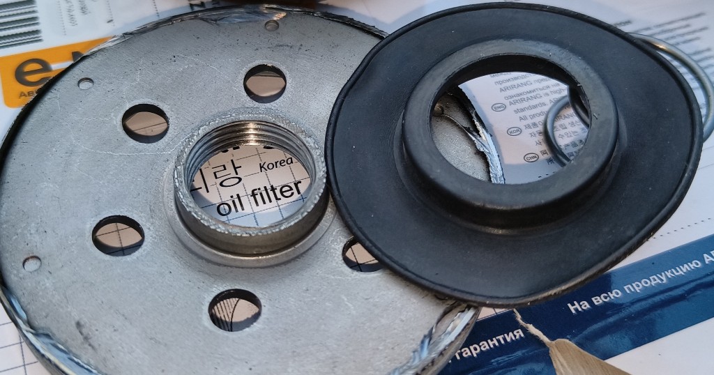

Резьба имеет заусенцы, никак не обработана
Обратный клапан весь кривой, герметичности нет. Считайте что он отсутствует. Сделан из дубеющей наморозе резины.
Перепускной клапан из пластика, давление срабатывания крайне низкое.
Центральная туба хорошая, облой минимален.
Гертметик зали равномерно, соплей и непроклея нет.
Бумага хорошая, обычная и стандартная для масляных фильтров (тактильно это сразу понятно, особенно когда рядом БИГ фильтр и прочий подвал)
В фильтре как бы все хорошо, нормальные комплектующие.
Но давление перепуска и обратный клапан ужасны.
Общая оценка 3-
Три это значит фильтр иногда будет фильтровать, не опасен для двигателя если так можно сказать, на горячую что-то да будет очищаться через бумагу, но рекомендовать такое...
Не рекомендован к покупке
