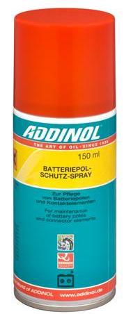

ADDINOL Batteriepol schutz
LADU 24 047777.jpg (13.06 КБ) 6775 просмотров
Смазка для клемм аккумулятора, держателей батарей и соединений с массойПоставляется преимущественно в баллонах 0,15 л
Специальная смазка синего цвета, защищающая клеммы аккумулятора от коррозии и окисления, а также уменьшает токи утечки и потери напряжения, вытесняет влагу, увеличивает срок службы аккумулятора.
код (артикул) для заказа
150 мл = 4014766072436

vital_xbc писал(а):Лучшая смазка для клемм
ну учитывая, что админ в тему про СМАЗКИ, упорно пихает НЕ смазки ДЛЯ клемм, ты наверно прав )) Это все КРАСКИ ИЗОЛИРУЮЩИЕ СНАРУЖИ, контакт обеспечивается правильно зажимом, а отсутствие коррозии - хорошим состоянием акб и зарядной группы, и ИЗОЛИРУЮЩИМИ от внешней среды смазками, СНАРУЖИ :!:
