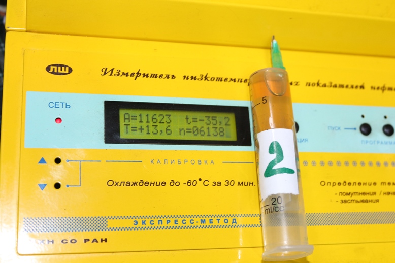

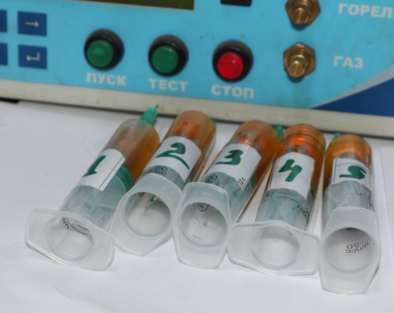

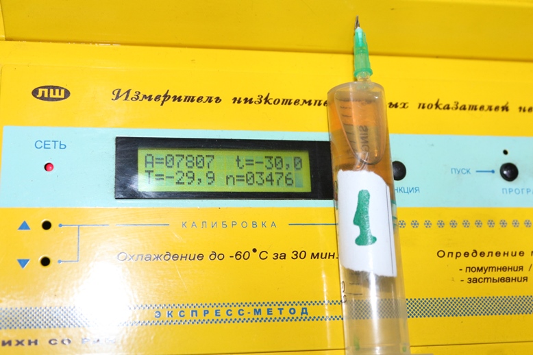

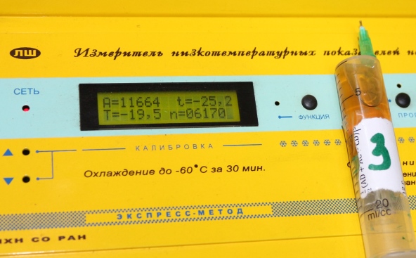

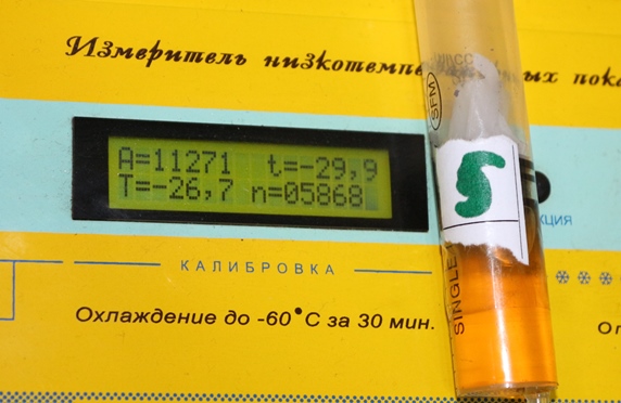

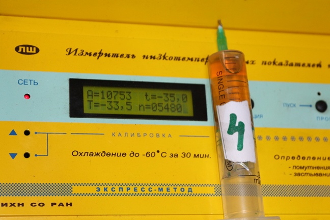

недавно мной были отправлены 5 масел ноунейм в шприцах, через знакомого на Дроме, пенсионеру 24, в основном для проверки купленных недавно появившегося на рынке бренда РОльФ, хотелось провести независимый тест именно в слепую масел 0/40 и 10/30 , Но заодно было решено и проверить сам прибор пенсионера т.к. много споров вокруг него в последнее время! для этого было собрано еще 3 масла, разлиты по шприцам пронумерованы и отправлены!
для корректности список масел был предоставлен двум форумчанам, чтобы я не мог подтусовать. в общем все масла показали хорошие результаты , прибор в этот раз не глючил.
что интеерсно!...для себя поставил несколько задач для проверки некоторых фактов!
1. Некоторые говорили будто Пенсионер пиарит Лукойл показывая их масла в лучшем свете!
потому мною было взято масло Лукойл генезис армортек 5/30

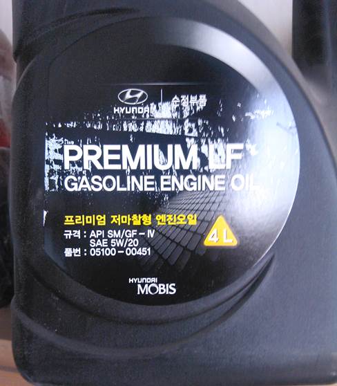

2. есть мнение что на азиатских маслах прибор может глючить! Потому было взято масло не лучшего качесвтва полусинтетика Хундай примиум ЛФ 5/20, которое по моим предположениям должно быть очень гутым при -30, что и подтвердилось! Но глюка не обнаружилось прибор справился!
3. было интересно проверить показания которые были по маслу валволайн 0/40 2012г. на одном форуме в старой лабе, у меня как раз есть такое масло 0/40 2012г.
и что интересно обе лабы тестировал в темную! а показания совпали пуля в пулю! 5480 и 5502 ! ..нУ надо же, прибор то вроде неплохо справляется с задачами!
теперь выкладываю таблицу и фото показаний прибора!
еще раз обращаю внимание что тест был проведен ВСЛЕПУЮ!

есть еще куча фоток промежуточных но думаю не стоит засорять форум, в таблице отлично все видно!
прибору зачет! ...Рольф порадовал, можно лить! )

масло Hyundai было в такой канистре ,

Лук чуток не дотянул до 0W, хотя при -30 был жиже Рольфа, а при -25, наверное, и Валволайна.
