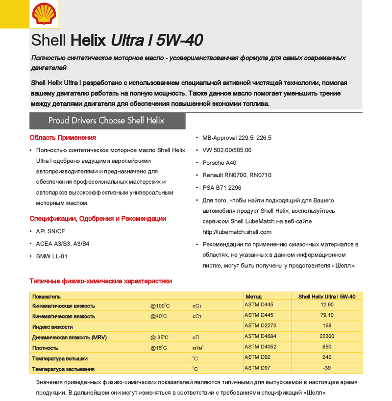

Вышла новая версия Ультры, и судя по всему GTL в нем уже нет...неужели решили вернуться на HXVI?
http://www.shell.com.ru/motorists/%D0%9 ... w-400.html

mikong писал(а): судя по всему GTL в нем уже нет
судя по чему?
Shell Helix Ultra l 5w-40
По РР
А, так это какая-то L. Ну может отказались, ради удешевления, например, а может и нет.
Взаимозаменяемые маловязкие базовые масла (<20,5 мм²/с при 40°C) *
* содержит один или более номеров CAS из списка: 64742-53-6, 64742-54-7, 64742-55-8, 64742-56-9, 64742-65-0, 68037-01-4, 72623-86-0, 72623-87-1, 8042-47-5, 848301-69-9.
Т.е., из чего будет экономически выгодно, из того и замесим(с) ваш Щель
Хотя в раздел "Полностью синтетическое моторное масло из природного газа на основе технологии Shell PurePlus" на сайте эту Lультру не включили, что намекает. Хотя там и HX8 нет

Что то мне кажется что с кряком такой вспышки сложно добиться...Может перешли на более густою GTL базу с ноак 5.0 :oops:

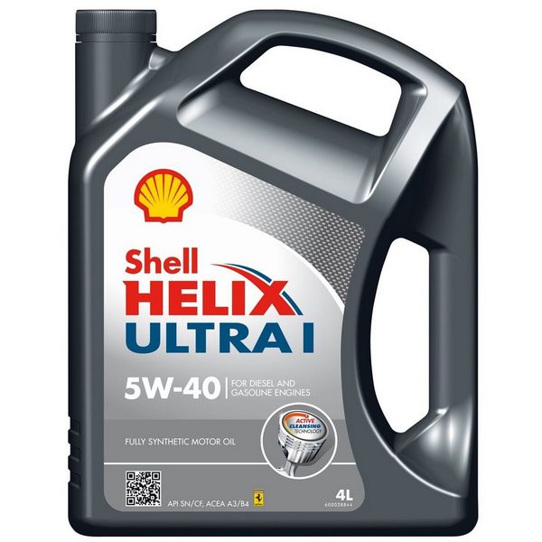

добавил в первый пост фото канистры и код для заказа
по цене выходит 4л = 2355 р
нам такой кряк не нужен
