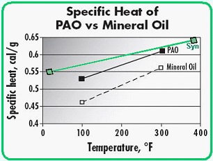

Аналогичная ситуация с теплоемкостью http://www.synlube.com/SynLube_Magic1.htm
Thermal conductivity at 300°F (150°C) for SynLube Lube−4−Life® SAE 5W-50 Motor Oil is even higher at 0.092 Btu•ft/(h•ft2•°F), which means that SynLube™ can conduct 8% more heat than best of PAO based synthetic motor oils and almost 30% more heat than a typical mineral oil based motor oil.
PAO has a higher specific heat than mineral oil, which means that the PAO is better at absorbing heat.
Yet the Colloidal SynLube™ has even higher specific heat than PAO, therefore it is even better at absorbing heat.
Since Specific Heat is both TEMPERATURE and VOLUME dependent, it is easier to explain it with Graph below:

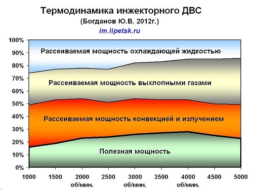

Немного из термодинамики инжекторного ДВС http://im.lipetsk.ru/a_mo_gisteresis.htm
Количества тепла, отводимого за счет конвекции и теплового излучения сравнимо, а в ряде случаев больше, чем отводимого ОЖ. Даже если это не так, автор ошибся или был понят неверно, пренебрегать ими вряд ли стоит.
Роль масла, соприкасающегося со всеми внутренними поверхностями ДВС, как теплоносителя, играет не последнюю роль в термодинамике ДВС. Об этом много говорят, ни кто особо не возражает, но "сколько и по чем" нет знаний тоже.
В данной модели, жидкостная система охлаждения не столько охлаждает, сколько стабилизирует температуру ДВС в узком диапазоне, вне зависимости от внешних факторов.

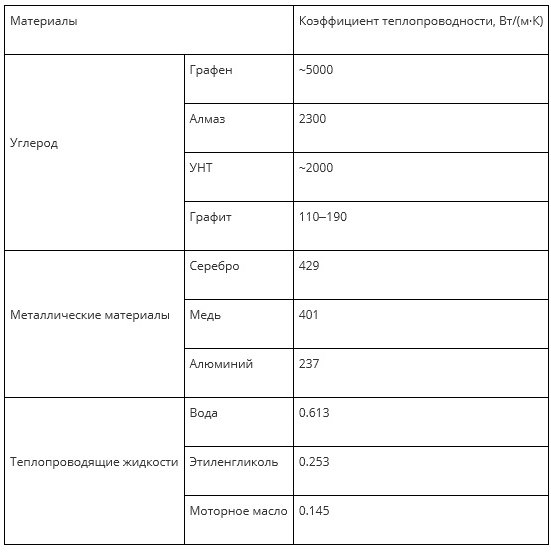

Кстати, коэфф. теплопроводности воды примерно в 6 раз больше теплопроводности нефтяных масел - 0,6 (при 100грС), не так много. Коэфф. теплопроводности антифриза (50/50) существенно ниже. При 100 грС ~ 0,38, параметр уже сравнимый с параметром моторного масла.
Максвелл в 1881 году предложил добавить твердые частицы с высокой теплопроводностью в базовую теплопроводящую охлаждающую жидкость.
https://www.fundamental-research.ru/ru/ ... w?id=34766
С целью разработки современных инновационных охлаждающих жидкостей для систем охлаждения высокофорсированных теплоэнергетических устройств нами были рассмотрены двухфазные системы, состоящие из базовой среды (вода, этиленгликоль, масла и др.) и наночастиц, т.е. частиц с характерными размерами от 1 до 100 нм. Важной особенностью наножидкостей является то, что даже при добавлении небольшого количества наночастиц они показывают серьезное повышение в теплопроводности (иногда более, чем в 10 раз). Причем повышение теплопроводности наножидкости зависит от температуры – с ростом температуры увеличивается повышение коэффициента теплопроводности.
коэфф тепло.jpg (36.3 КБ) 4804 просмотра

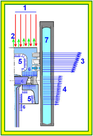

Отвод тепла от поршня https://autology.jimdo.com/%D1%83%D1%81 ... %BD%D1%8C/
1. Поступление тепла к поршню от рабочих газов, находящихся в цилиндре двигателя
2. Охлаждение поршня поступающей топливовоздушной смесью
3. Отвод тепла поршневыми кольцами (50% - 70%)
4. Отвод тепла юбкой поршня (20% - 30%)
5. Отвод тепла через внутреннюю полость поршня (5% - 10%)
6. Отвод тепла через поршневой палец и шатун
7. Охлаждающая жидкость рубашки охлаждения

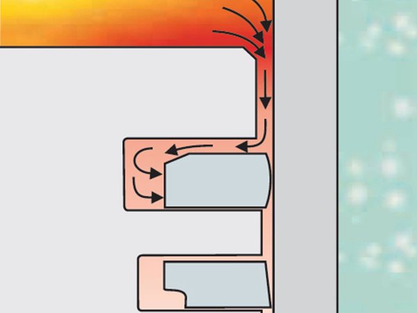

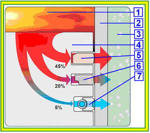

1. Камера сгорания
2. Стенка цилиндра
3. Рубашка охлаждения
4. Поршень
5. Первое компрессионное кольцо
6. Второе компрессионное кольцо
7. Маслосъёмное кольцо
Поршневые кольца
4px-BW84_n2rMKrJxPHZeZUFO1iUZk3GcN_QytKWrt_tBrZxxQVdUTG5E3mEnN3PUQw_KTo9SfJjMrpFnHEvZA==.jpg
4px-BW84_n2rMKrJxPHZeZUFO1iUZk3GcN_QytKWrt_tBrZxxQVdUTG5E3mEnN3PUQw_KTo9SfJjMrpFnHEvZA==.jpg (21.69 КБ) 4780 просмотров

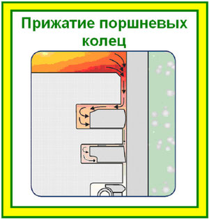

Прижатие компрессионных колец к стенкам гильзы цилиндра https://autology.jimdo.com/%D1%83%D1%81 ... %86%D0%B0/

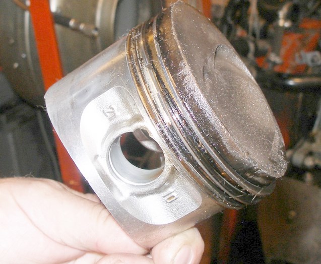

Типичное явление на моторно-стендовых испытаниях оценки высокотемпературных отложений (ВТО) - залегание второго компрессионного кольца. Длительность испытаний 60-100 часов.

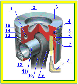

Охлаждение поршня маслом
Многие двигатели нового поколения оснащены поршневыми охлаждающими форсунками, чтобы обеспечить должное охлаждение поршня и смазку юбки поршня. Это масло покрывает детали во время движения с целью снизить трение, и в это же время, смазка постоянно уносится от деталей, но постоянно возобновляется свежей порцией масла, разбрызгиванием или распылением в рабочую зон.
При такой системе охлаждения поршня отводиться до 50% тепла. В результате при разбрызгивании масла на внутреннюю стенку днища поршня удаётся снизить температуру днища поршня на 15 – 25ºС.
Как показали стендовые испытания, в таких конструкциях, в случае нарушения подачи масла для охлаждения, поршень разрушается в течении часа, а для исправных системе возникла необходимость разработки новой методики оценки ВТО (высокотемпературных отложений), поскольку интенсивность лако и нагаро образования снижается до минимума.
Т.е. температурная разница незначительна, а эффект более чем ощутимый!!!
Не трудно догадаться (даже с 4-мя классами церковно-приходской), что в таких система теплофизические свойства масла играют решающее значение! ;)

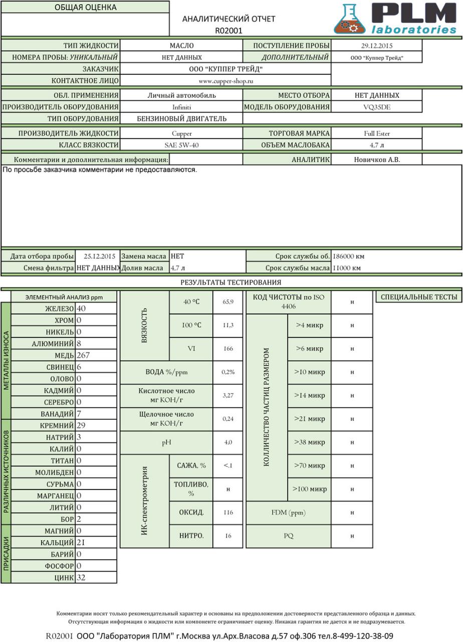

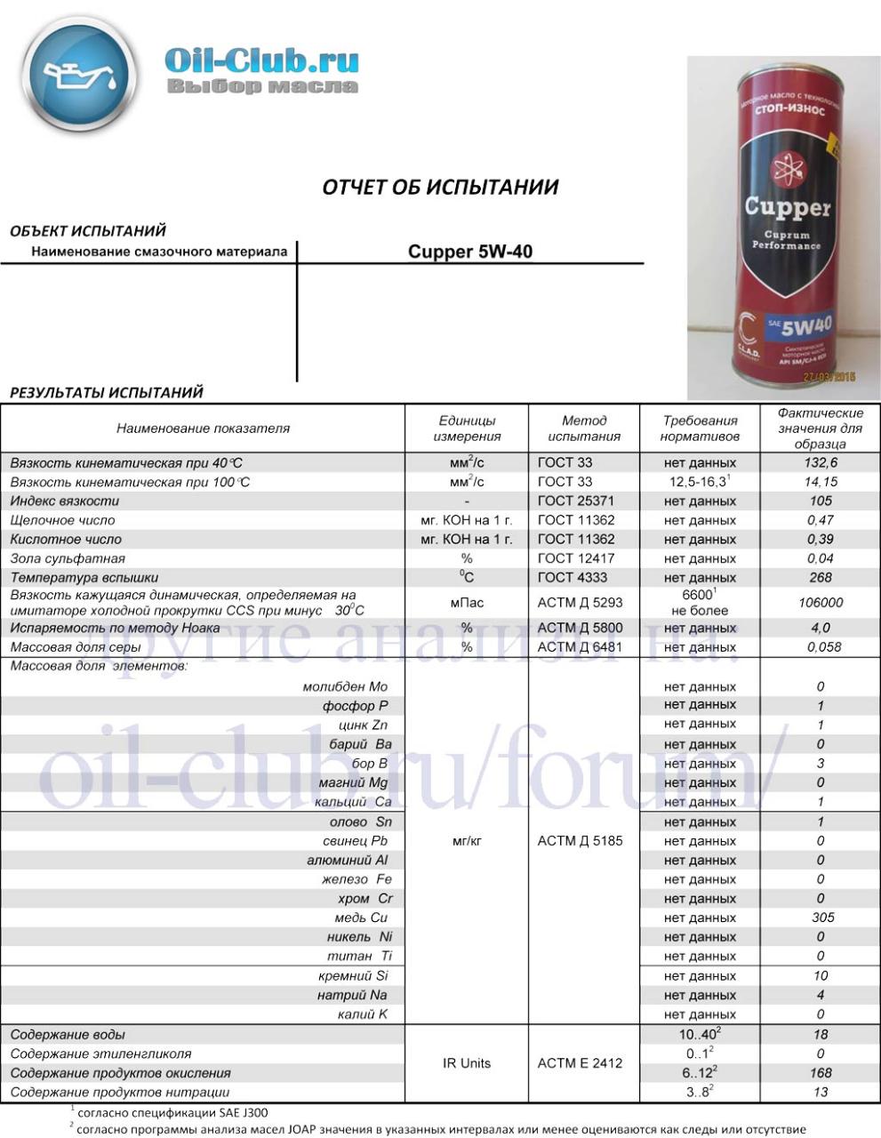

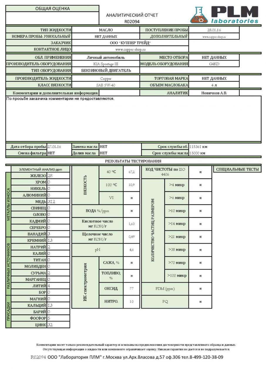

Непонятки. Начнем с куперов.
Масло Cupper SAE 5W-40. ПАО+эфиры, вероятно, в равных пропорциях + медь.
Свежее масло
По всем канонам, уж за 15.000 пробега должно окислиться конкретно, ..., а оно не хочет...
Многие присадочники соскочили с этой темы. Поднять щелочное в кислой среде...??? - но масло-то особо не окисляется... Каких-то 1,63 да за 15.000 км, поднявшись чуть больше, чем на единичку! В чем фишка?
О Xenum позднее, пока о Cupper.
Другие анализы в том же духе
В чем цимес?
финик купер.jpg (180.71 КБ) 4716 просмотров
p.s. В Инете не нашел поршней после этого масла, с движками на купере не было проблем?

Залегание второго компрессионного (универсального) кольца на стендовых испытаниях обусловлено режимом (4000 об. + 80% от максимальной нагрузки. Иначе агрессивный режим) и, как следствие, тепловыми нагрузками на масло.
Увеличенный зазор первого кольца, более высокие температуры и малое количество масла в зонах контакта сдерживают формирование высокотемпературных отложений.
Для "скребка" все с точностью до наоборот. Постепенно или не очень второе кольцо теряет подвижность и залегает...
С т.з. температур, теряется теплоотвод в районе 20%, не считая того, что в зоне первого кольца растет толщина масляной пленки, что тоже не снижает температуру
Рост температур в зоне маслосъемного кольца быстро делает его бесполезным. Приехали. Доливаем масло литрами, раскоксовка бессильна.
Как правило, даже если удается раскоксовать компрессионные кольца, эффект временный, дренаж отвода масла остается забитым.
Примерно тоже самое в "экономичном режиме" на повышенных передачах и низких оборотах. Давление газов при сгорании ни сколько не уменьшается, а нагрузка на валу чрезмерная. Не лучшим образом обстоит дело и с подшипниками из-за низких оборотов - высокая нагрузка/низкое давление масла.

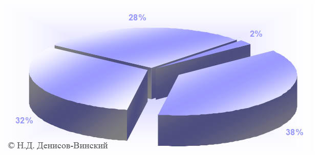

Тепловой баланс бензинового двигателя http://www.denisov-vinskiy.ru/energoaud ... ing-syste/
32% - теплота, преобразованная в полезную работу;
28% - теплота, отведённая в систему охлаждения;
2% - теплота, возникшая при трении поршня;
38% - теплота, отведённая с отработавшими газами.
Не совсем ясно, какая доля тепла приходится непосредственно на поршень. Конструкторы стараются сделать поршень, как можно легче. Площадь контакта со стенкой цилиндра минимальная (через кольца). Передать большое количество тепла весьма проблематично.
ИМХО, большая часть тепла (тепловая нагрузка) отводится не через поршень, но при прямом огневом контакте стенок цилиндра, головки блока и т.д.
Т.е. задача сводится к поддержанию оптимального теплового режима самого поршня

mvg, это все понятно, но хотелось бы увидеть про Ксенум, как он лучше отводит тепло.
ЗЫ, так и не понял при чем тут Купер и окисление :?
Теплофизические свойства смазочных материалов и техн. жидкостей
mikong писал(а):так и не понял при чем тут Купер и окисление
Щелочное число свежего масла исчезающе мало...

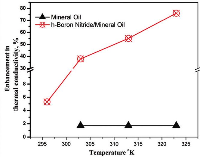

mikong писал(а):хотелось бы увидеть про
Rice team develops thermal nano-oil with high thermal conductivity and good insulation properties
The researchers discovered that a very tiny amount of hexagonal boron nitride (h-BN) particles, two-dimensional cousins to carbon-based graphene, suspended in standard mineral oils are highly efficient at removing heat from a system. The team found that 0.1 wt. % of h-BN in mineral oil enhanced thermal conductivity by nearly 80%; at 0.01 wt. %, the enhancement was around 9%.
Nanofluid-based heat transfer plays an important role in diverse fields such as microelectronics, high voltage power transmission systems, automobiles, solar cells, biopharmaceuticals, medical therapy/diagnosis, and nuclear cooling. The miniaturization and high efficiency of electrical/electronic devices in these fields demand successful heat management and energy-efficient fluid-based heat-transfer systems. High thermal conductivity is essential for such heat-transfer fluids. Conventional heat-transfer fluids such as water, ethylene glycol, and engine/transformer oils are typically low-efficiency heat-transfer fluids.
...Heat transfer using fluids is a complex phenomenon, and various factors such as fluid stability, composition, viscosity, surface charge, interface, and morphology of the dispersed particles influence the observed results. The reported high thermal conductivity values of nanofluids are far from satisfactory for practical implementations. The improvement in thermal conductivity cannot be achieved by increasing the solid filler amount beyond a limit because increase in filler concentration will increase the viscosity which will adversely affect the fluid properties. Hence, the search for new nanofillers which can get high thermal conductivities at lower filler fractions is important. Moreover, fillers that would provide increased thermal conductivities but do not increase electrical conductivity are mostly ceramic particles, and conventional ceramic particles often have dispersion or settling problems and are not well-dispersible.
—Taha-Tijerina et al.
The h-BN particles, about 600 nanometers wide and up to five atomic layers thick, disperse well in mineral oil and, unlike highly conductive graphene, are highly resistant to electricity. The team determined that the oil’s viscosity is minimally affected by the presence of the nanoparticle fillers.
http://www.greencarcongress.com/2012/02 ... 20202.html
Как-то так
Столкнувшись с непонятками при использовании "белых масел" Ксенум, попытался прояснить ситуацию в оил-клубе, но... был не так понят :) В результате копал сам. Мы ж, вроде, активно занимаемся импортозамещением... :) Цены Ксенум, лично для меня, оказались не в подъем. Сейчас Лукойл + h-BN от LM (Cera Tec), сдобренный молибденом.
